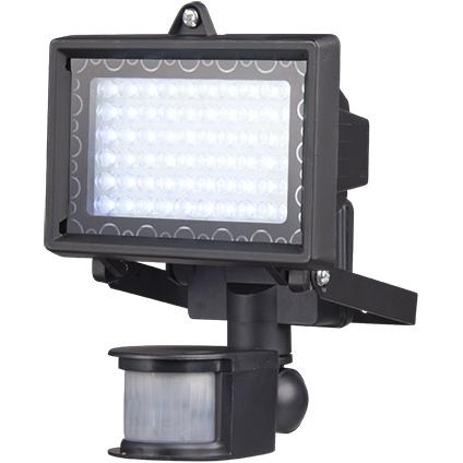

Ik heb 1 buitenlamp met een beweging Censor, aan deze aansluiting wil ik een tweede buitenlamp ook met censor aansluiten. uit de muur komen 3 draden zwart/blauw/geel groen. deze draden zitten in een waterdichte doos en zijn via een kroonsteen op de eerste lamp aangesloten.
Mijn vraag nu is hoe sluit ik de tweede lamp veilig aan zodat ze apart van elkaar werken
De bestaande buitenlamp betreft ook een model met ingebouwde sensor? Of heb je ergens een losse sensor?
In het geval van een ingebouwde sensor, heb je als het goed is een vaste voeding in die kabeldoos. Hier kun je dan van aftakken voor de nieuwe lamp.
Afhankelijk van het model kabeldoos zul je een extra wartel of tule nodig hebben om een extra kabel in te voeren. Om 3 draden met elkaar te verbinden in de doos gebruik je bij voorkeur lasklemmen.
dit is de lamp
Een ingebouwde sensor dus.
