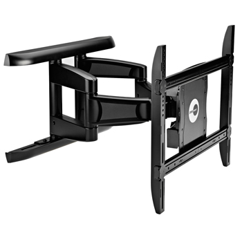

Met een verstelbare of draaibare muurbeugel kunt u wel 10 cm afstand van de muur houden, deze bijvoorbeeld:
