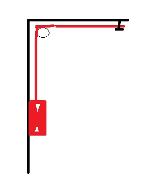

Niet echt fraai, niet duur en het zou kunnen werken. Zodra de tv tegen de klep duwt moet deze door het gewicht verder worden opgetild.

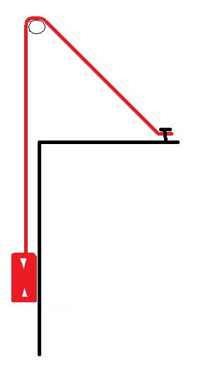

Zo wel (enigszins):
Of het mooi is, is een tweede.
Klep naar achteren laten doorlopen en daar een gewicht aan hangen werkt al beter. Krijg je het effect van een ophaalbrug (bijv. Magere Brug Amsterdam). :wink:

@Wgb:
Zoals jij het hebt geschetst trek je het deksel juist dicht.
Als het al wat doet, want in feite geef je kracht in de richting van het scharnier. :wink:
Dat klopt als de klep lichter zou zijn dan/het de gewichten. Het moet een bijna evenwicht situatie zijn. De TV komt omhoog en duwt zonder noemenswaardige kracht de klep op.
Ook bij die gasveer grijpt de kracht om de klep te openen aan op het punt dat het verst van het scharnier verwijderd is (de hand aan de rand).
Als je de klep door de tv wilt laten openen grijpt de kracht bijna in het scharnierpunt aan en dan breken je scharnieren er uit.
Als oplossing (en omdat je je boxen er ook aan wilt hangen) zou je klep dus niet scharnierend maar vast aan de TV kunnen maken zodat de klep mee omhoog en omlaag gaat.
