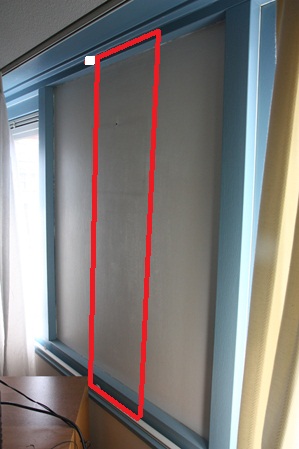

Hallo klussers,
In het kort ben ik remco, ben vaak op het forum om een antwoord te vinden die er meestal wel tussenstaat, maar heb nu even iets specifieker en wil het graag even voorleggen.
ik heb een 80 cm lcd en een muurbeugel, samen denk net geen 20 kg.
best zwaar, en de muurbeugel is bedoeld voor een betonnen muur met 4 dikken bouten van 8 cm lang.
m'n enige plaats die ik er voor heb is tussen 2 hardhouten kozijnen, maar wat is nu de stevigste constructie.
De kozijnen zijn 3,5 cm diep en 88 cm breed, de achterplaat is maar een 0,5 cm dik
De 4 bouten voor de muursteun zitten 20 cm uit elkaar
Is het beste scenario om er een plaat hardhout van 3 cm dik tussen de kozijnen te zetten en dan van alle kanten vast te schroeven.
Of misschien een idee om 2 hardhouten balkjes (i.v.m. de afstand van de bouten van de tv steun) met ijzeren hoekstenen van te zetten.
Ik heb wel gekeken bij de doe het zelf winkels wat er aan hoeksteunen is en sommige zien er erg bruikbaar uit (ook omdat je deze met kleine schroeven toch aan de dunne achterkant kan vastzetten. maar ik weet niet goed wat de best dragende oplossing is.

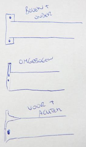

Oh super, klinkt goed ja,
ga ik dan naar een metaalbedrijf waar ze dat speciaal voor me maken?
en hoe zou het er in jou ogen dan aan de zijkant uitzien om ze te bevestigen
of is er nog een betere manier.

Gewoon twee strippen, een onder en een boven tussenmaat 15 wordt hartmaat 20 en is buitenmaats 25 cm.
Ze komen niet aan elkaar alleen op de plaats van de tv steun worden ze weer gefixeerd aan elkaar door de tv steun.
Ik had op ook onderstreept. Maak de strippen op de stijlen, dit is mi veel makkelijker en sterker.
Dus bv de binnenmaat van het kozijn is 90 cm en de stijlen zijn er 5. Dan haal je twee strippen van 100 cm. Dan boor je van de buitenkant aan beide zijden op 2,5 cm twee gaten ( op die lijn een cm van de buitenkant )
van 5 mm. In het midden boor je dan in de hartlijn 2 gaten met dezelfde maat als in de steun 20 cm uit elkaar.
Nu meet je de hoogte uit van de onderste strip en deze maak je vast. Monteer nu de tv steun aan de strip en de tweede strip ook weer aan de tv steun. Zet de strip recht en schroef hem vast in de stijl.
Neem wel schroeven met een platte kop ( 5 x 60 ) want een schuine schroef zoals een spaanplaat schroef is dan weer geen gezicht tenzij je soevereint/verzinkt.

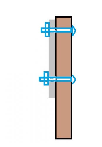

Ik zou persoonlijk gaan voor een plaat 18-25mm multiplex
plaats daar eerst de grond plaat met behulp van slotbouten
daarna plaats je gehele houten plaat tegen je kozijn en kan dit afwerken en verven.
Succes
Inplaats van metaal, kun je ook een multiplex plaat van 18 mm gebruiken, van ongeveer 25 cm breed.
Daar eerst de steun op vast zetten, met slotbouten en dan de plaat op het kozijn schroeven.
En eventueel eerst even de plaat schilderen, op de gewenste kleur.

ik zou de multiplex graag in m'n kozijn hebben. kan dit ook nog, ? b.v. met ijzeren L strip in de kozijn en de multiplex met die bouten daar weer op, of gaat dit tenkoste van de sterkte. (of zou ik hem dan wat breder kunnen maken om dit op te heffen)
nogmaals al bedankt voor het geen hiervoor.
Dat kan ook, hoeklijn 30 x 30 in de stijl. Daar de plaat aan vastschroeven.
De hoeklijn moet je dan wel naar voor laten wijzen en hierdoor de plaat vastschroeven dus blijf je ze wel zien.
