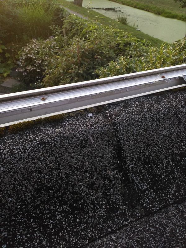

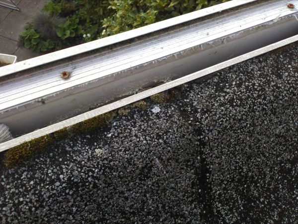

Ik heb laatst mijn garage gepotdekselt en een nieuw boegboord aangebracht over het oude heen. Er zit ook een nieuwe daktrim op, maar nu heb ik nog die tussenruimte tussen het nieuwe boegboord en de oude daktrim.
Hoe kan ik dit het makkelijkst dichtmaken?
Kan ik dat ook 'plakken' met dakleer ofzo?

Al heel wat gezien maar van deze fotos snap ik nog niet veel.
Zie wel stalen schroeven waarmee een daktrim is vast gezet. Dat gaat niet lang mee. Het aluminium rot rond de schroefkop weg en daardoor komt de daktrim met de jaren los te liggen.

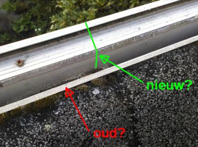

Kan je een foto plaatsen van recht van boven en het boeiboord (incl. rand)?
Is dit correct:
