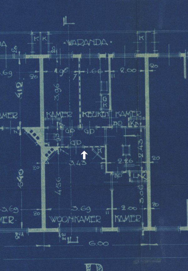

Beste allen,
Ik wil een muur slopen van 2.1 breed. Nooit aandacht dat dit een draagmuur kon zijn maar ik wil het toch zeker weten.
Er loopt een muur boven verder, maar dit kan gewoon de indeling van de appartement zijn? Er zit wel een balk tussen(direct aan de muur), overigens dezelfde balken die de rest van het appartement dragen.
Maar nu komt het: de muur is 7cm breed. Dit kan toch geen draagmuur zijn? Zijn er mensen bekend met draagmuren die andere muren boven dragen en toch zo dun zijn?
Ik weet dat ik de bouwtekeningen moet bekijken maar die laten op zich wachten en komen uit 1920. Ik vroeg me af of dit überhaupt een draagmuur kan zijn als deze maar 7 cm breed is?
Kans is klein. Maar wacht op de bouwtekeningen. Daarnaast kan het zijn dat door "kruip" in de bovenliggende vloer deze een deel van zijn gewicht afdraagt op de wand. Dus de wand zal er niet los onder staan...

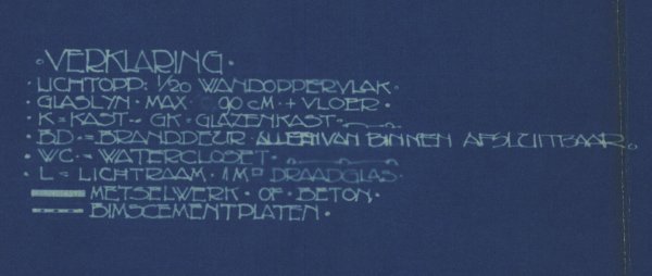

Toevallig net de bouwtekeningen gekregen. Met het pijltje is de betreffende muur.
Muur is niet vloerdragend maar de muur van de bovenburen kan er wel eens opstaan. Tussen het plafond kijken tot hoever de muur doorloopt, onderkant balklaag of onderkant planken.
Niet dragend, muur staat dus op een houten balk. Zit de muur nog vrij van de balk?
Nee hij zit er wel tegenaan maar het lijkt erop dat de planken over balk gaan en de muur van de buren daarop staat. Ik heb beperkt zicht dus dat kan ik niet met zekerheid zeggen.
