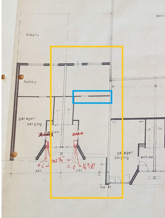

Sinds kort zijn we trotse eigenaar van een drive in woning. In de garage zit een muur waarachter een kamer is. Nu wil ik de garage zo groot mogelijk hebben en zal de muur eruit moeten. Ik heb al wat onderzoek gedaan. De muur is zo'n 12 cm dik van cellenbeton. Althans dat denk ik. Het is zacht materiaal en tijdens het boren kwam er denk kalk uit. Kalk steen dus.
Kan dit een draagmuur zijn? Het huis is gebouwd rond 1980. Het plafond is een breedplaatvloer. De breedte is 480.
Moet ik een extra check doen of is dat niet nodig?
Op de verdieping erboven zit geen muur
Vraag de tekeningen op bij de gemeente, onze glazen bol is beslagen.
9 van de 10 gebouwde drive in woningen van die tijd, zijn prefab blokkendozen.
Alle tussenwanden zijn geen dragende muren.
Maar om 100% zeker te zijn, het advies van Jan op volgen.

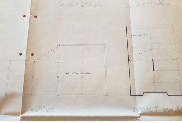

Wat een snelle reacties. Super fijn.
Foto's maken het wel een stuk makkelijker inderdaad.
Zeggen deze genoeg?
gele lijn is het huis. blauwe is de muur die ik eruit wil slopen
Als het kalkzandsteen is, kan de muur nodig zijn voor de stabiliteit. Dat zou op de constructietekening moeten staan.
