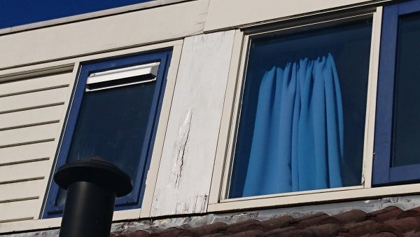

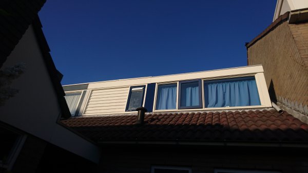

Beste klussers,
Ik wil graag een klein deel in het midden van de dakkapel zelf vervangen maar weet niet heel goed hoe te beginnen.
Ik weet dat de boeidelenerboven ook niet in de beste staat meer zijn maar die worden later aangepakt. Eerst wil ik dit plankje verwijderen en er een nieuw plankje monteren.
Zoals je op de foto's kunt zien is de huidige plank tussen de ramen niet zo fraai meer.
Welk materiaal kan ik het beste gebruiken om dit plankje te vervangen?
Hoe krijg ik dit deel eraf zonder de rest te beschadigen?
Als je andere tips hebt hoor ik dat ook graag!
Alvast bedankt!
Noltha
Heb je de kozijnen ook al goed geinspecteerd? Ik zie wat kieren en donkere plekjes. Kan ook duiden op houtrot. Zou zonde zijn als je nu er veel werk in steekt terwijl volgend jaar het kozijn vervangen moet worden.
Het plankje kan je weghalen door het omhoog te wippen met een (oude) brede schroevedraaier of een brede koevoet. Eronder beschermen met bv. een stukje hardboard.
Gebruik een garantie multiplex.
En zet deze rondom goed in de verf voordat je het bevestigt.
gebruik rvs bevestigingsmiddelen
En zorg voor een goed ventilatie aan de achterzijde van het middendeel. Ook bij de boeiborden moet er ventilatie zijn.
Zels zou ik eerst de boeiborden verwijderen en het tussenstuk. Tussenstuk plaatsen en daarna de nieuwe boeiborden. Zo is het ook gebouwd. In de bouw wordt van onder naar boven gewerkt.
Dank allen voor de reakties. Ik weet nu wat mij te doen staat.
Wellicht kan ik achteraf nog wat foto's plaatsen als de klus geklaard is.
Groet, Noltha
Er werd al rvs materiaal aangeraden maar wat is beter?
Schroeven of spijkers?
Ik heb het idee dat er nu van die lange spijkers zitten in die plaat.
De staat is overigens zo dat ik er in het midden van die plaat zo doorheen kan prikken.
Schroeven van RVS of, zelf geen ervaring RVS spijkers die geribbeld zijn. Gladde RVS spijkers hebben, wat ik hoor, de neiging om uit het hout te glijden.
De klus is geklaard. Achter de plaat was alles kurkdroog. Er zat een deel glaswol tussen die ik iets aan de kanten verdeeld heb zodat er genoeg ventilatie plaastvind achter de plaat.
Bedankt voor alle goeie tips, topic kan gesloten worden.
Goed gedaan jochie :prima: :D
