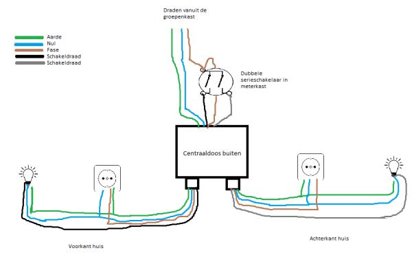

Graag zou ik jullie advies willen vragen met betrekking tot het aanleggen van elektra in de tuin.
De bedoeling is dat er zowel verlichting als wandcontactdozen aan de voorkant en achterkant van het huis komen. De verlichting zou ik dan willen in- en uitschakelen vanuit de meterkast d.m.v. een simpele serieschakeling. De wandcontactdozen worden zonder schakelaar gevoed door de bruine fase draad die doorgelust wordt vanuit de schakelaar (twee draden op L).
Nu heb ik twee vragen:
1) Is de aansluiting volgens onderstaand schema correct?
2) Kan de (bruine) fasedraad in een standaard schakelaar worden doorgelust (twee draden op L)?
* Hopelijk is de tekening duidelijk
