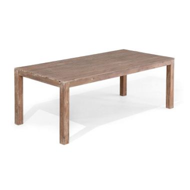

Chrissie123
Acacia. De tafel zag er zo uit toen we hem kochten:
Nu dus niet meer..... :mrgreen:

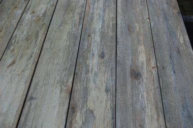

Chrissie123
En zo zag het blad eruit vóór ik ging schuren en beitsen..........

Hmmm... zo te zien is er een aantal oppervlaktebewerkingen overheen gegaan. O.a. verfresten? Hangt van je geduld af of je dat allemaal weggeschuurd krijgt. I.h.a. komen achtergebleven verfresten en oneffenheden sterker naar voren door/na het beitsen.

De tafel is zo gekocht (nieuw) Zelf heb ik alleen geschuurd en gebeitst. Voor zover ik weet zitten er dus geen verfresten op. Om het oude, gebruikte effect te krijgen hebben ze er natuurlijk wel iets opgesmeerd maar ik heb geen idee wat.
Ik zal eens naar de Bl#$%r mailen. Misschien weet het hoofdkantoor meer.
