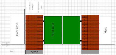

Ik heb een vrij achterom waar ik tussen het huis en het schuurtje een ruimte van 3,30m heb wat momenteel compleet open is.
Ik wilde dit graag dichtmaken dmv een muurtje met een dubbele poort.
Het zou dan iets worden van 70cm muur, 2x poort a 95cm, 70cm muur, waarbij ik van die 70cm muur ong 49cm enkel steens muur met een dubbelsteens pijletje (ong 21cm, 1 baksteen met voeg) op het einde wil maken.
Poort kan dan in de pijlers vastgemaakt worden.
Nu heb ik 2 vragen:
1) moeten de muurtje los van de stenen schuur en stenen huis gemetseld worden of moet ik ijzeren pinnen in de bestaande muren boren en deze in het muurtje inmetselen?
2) ik lees overal over 60cm diepe fundering van gewapend beton met de eerste steenlagen eropgemetseld, maar heb ik voor zo'n 2 kleine muurtjes ook wel zo'n zware fundering nodig? gewapen beton op 60cm diep dus?
Ieder bouwwerk staat of valt met de fundering.
Ook hier geldt dat een fundering nodig is, een plaat beton van 10 a 15 cm dik dat aan alle kanten zo'n 10 cm uitsteekt buiten de poeren en op vaste gele grond is m.i. voldoende.
Verankering aan de bestaande muren voorkomt scheurvorming in de voegen tussen de poeren en het huis en de schuur.
Wilt u het helemaal perfect maken dan is inmetselen van de stenen, in verband, in de bestaande muren het mooiste.
