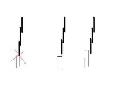

Hoe ziet het er uit als je het door midden zou zagen.
Een doorsnede dus.
Is de vloer binnen hoger dan buiten.

Ik heb alleen het voorstel je moet de onderste plank niet opsluiten. Hou een openruimte zodat je er met wat schuurpapier en een kwast tussen door kan.
Of nog beter. De laatste plank laten eindigen over of voor een betonnenopsluitband.
