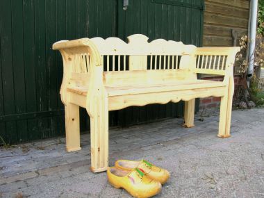

Hallo ,Ik heb nieuw gemaakte tuinbanken van nieuw grenenhout
wie kan mij vertellen hoe ik deze een oude afgeleefde uitstraling kan geven
zodat ze er oud uitzien.

Beste Bert, ik neig om te schrijven: een weekje bij onze hangjongerenplek neerzetten, maar dit schitterende bankje verdient beter.
Een versleten look maak je met 2 lagen verf. Breng de grondlaag dekkend aan ( grond 2x ) in de kleur die je later als "versleten plekken "weer terug wilt zien en laat deze laag goed drogen.
Breng daarna je laklaag aan, niet te dik. Na droging kun je met een pannespons / schotchbrite die plekken licht schuren van de hoogliggende kanten. Dus die kanten die normaliter het meest slijten, zoals de armleuningen. Je ziet bij dit proces dus de ondergrondkleur weer door de afwerklak heenkomen.
DOE EERST EEN AANTAL KLEURCOMBINATIES OP EEN PROEFPLANKJE VAN HETZELFDE MATERIAAL!
Als extra bescherming kun je daarna nog een laagje blanke lak aanbrengen.
Ik heb zelf een combinatie gemaakt van rode ijzermenie als grondlaag en zeegroen als aflaklaag. Na het schuren geeft dit een heel leuk effect.

Er is nog zoiets als de "verweerde uitstraling" waarbij het hout een transparante zilvergrijze tint aanneemt. Net zoals ze al een jaar of 4 zou buitengestaan hebben zonder bescherming.
Insmeren met een oplossing van looizuur in water gevolgd door een oplossing van ijzersulfaat in water. Hier en daar nog eens doorschuren na het drogen.
Eerst testen voor de verhoudingen op een restje van dezelfde houtsoort.

Je zou dat moeten kunnen vinden bij een goeie drogist, zoniet ergens waar ze (artisanale)-wijn maken/afvullen. Het wordt meestal verkocht per 50 gr, dat is ruimschoots voldoende voor jouw project.
Ijzersulfaat vind je bij de betere tuinzaken.
