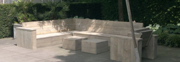

Ik ben van plan om voor deze zomer een mooie tuinbank te maken. Deze zal deze look en feel moeten krijgen:
De opbouw zal ik waarschijnlijk met deze techniek doen (dus balken waarop de planken bevestigd worden): Zie hier.(helaas offline)
Nu ben ik amateur in dit gebied. Normaal als ik met hout werk schroef ik alles in elkaar (voorboren en schroef erin). Maar ik denk dat met een bank als deze het mooier en sneller is om te werken met een tacker.
Ik heb hier geen ervaring mee, en vroeg me af of het slim is om dit met een tacker te doen, of dat ik ook gewoon zelf de hamer kan pakken en spijkers in de planken kan slaan. Of kan ik toch het beste schroeven gebruiken?
Indien een tacker een goed idee is, zijn nietjes dan afdoende, of moet dit met spijkers?
