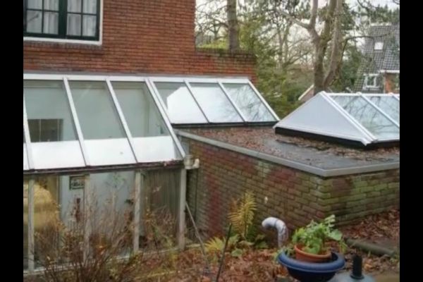

Beste allemaal,
Hopeloos verliefd zijn we op een bezichtigde woning (2 onder 1 kap). Alleen 1 minpunt: de tuin staat omringd met bomen en struiken en de achterkant vh huis zit ongeveer tegen een heuvel/duin aangeplakt/ de uitbouw vd keuken zit er half in.
Zou het überhaupt mogelijk zijn dit weg te graven? En met een soort wand de scheiding met de buren te doen?
Het gaat om 10x5 m dat ongeveer 1,5 /2 m moet worden afgegraven.
Aan wat voor kosten moeten we rekenen?
En zou je r zelf kunnen doen met een graafmachientje of moet daar een prof bij komen?
Ben benieuwd naar de reacties...

Wat ik zo uit je bericht opmaak is dat de grond niet zomaar daar ligt. Weghalen zal niet zomaar kunnen. De rest van de "duin" zal je toch tegen moeten houden met een flinke damwand van 2 meter hoog. Denk dat je schrikt van de prijs...
Maar zoals hierboven al is gevraagd: een foto zegt iets meer.

Excuus voor late reactie!
Het is duidelijk dat dit niet even een tuintje aanleggen is, begrijp ik echt!

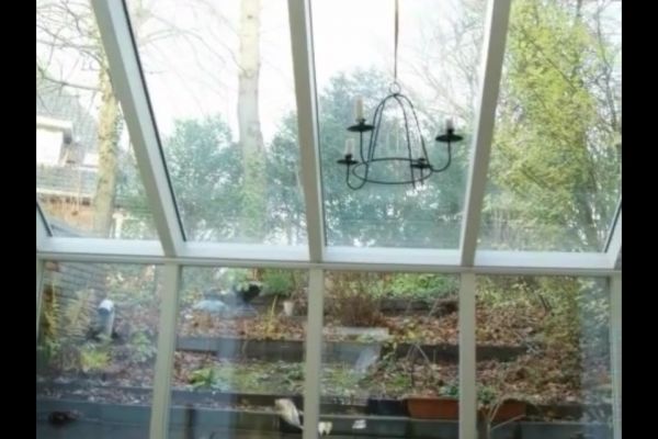

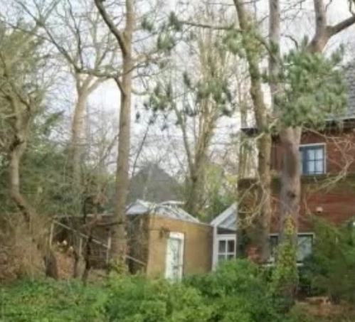

Hierbij wat foto's die ik uit de brochure kon halen.
Ondertussen hebben we vooral gezien dat de aanbouw vooral ingegraven-achtig is in de duin. Op het beganegrond niveau vd woning zit de heuvel niet. Begint na een 50 cm...
Links Naast de aanbouw is de trap (zoekplaatje id laatste foto!) naar het hoge terras, wat aan de rechterkant (Achterkant op de foto) vd uitbouw/ aan het einde vd woonkamer ook weer glooiend is.
Wellicht dat we het hoogteverschil alleen minder hoog kunnen maken of een andere lay-out vd tuin. ...
Binnenkort gaan we voor een tweede x kijken en ik hoop dat we dit verhaal mee kunnen nemen in onze beslissing!
Bedankt in ieder geval voor de reacties!

Als er sprake is van een van nature aanwezige wal of duin mag je die ook niet zomaar afgraven.
Ik denk dat je voor je überhaupt hierover verder gaat denken je eerst je licht moet opsteken bij de gemeente of dit wel mag en kan.

Dat is een serieuze bult grond..
Even om het even of het kan met de aanbouw ( leunt ie er op ? )
En wat er verder nog in zit...
En of het wel mág..
Ga je tikkie zwaarder materiaal voor nodig hebben als een minigraver en wat geduld.
Mocht het kunnen.. mogen ect.. zou ik zeker een specialist inschakelen die dit voor je kan bekijken.
( geen dhz klusje, tenzij je zelf machinist bent )
