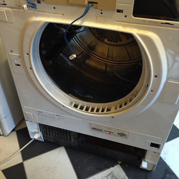

Is er iemand die weet hoe ik de trommel met lager Etc vadt moet zetten? Ik denk dat er een handigheidje moet zijn want nu lukt het niet om de schroeven juist gepositioneerd te krijgen in het lager.
Maarten
Ik neem aan dat je de trommel er uit heb gehad
nu denk ik dat het kunstof met vilt verkeert zit
past maar op een manier
vandaar dat de boel scheef zit
normaal past dat witte ding gewoon tegen de voorkant
mits rubber er onder goed zit en er boven geen haakjes afgebroken zijn
