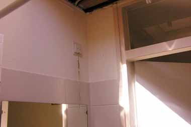

Ben bezig met mijn badkamer.. en nu zit ik met de verlichting.
Ik heb hoofdverlichting + ventilator op een trekschakelaar aan gesloten.
Maar ik heb ook een lampje voor de spiegel, en die wil ik apart schakelen
zodat niet altijd de ventilator aan gaat als wel de hoofdverlichting.. dit is feller dan de ene lampje boven de spiegel..
Nou dacht ik een trekschakelaartje met een kettinkje.. zoals je wel bij andere lampjes ook ziet.. maar is dit uberhoupt verkrijgbaar?..
En hoe wordt dit anders normaal gesproken gedaan?

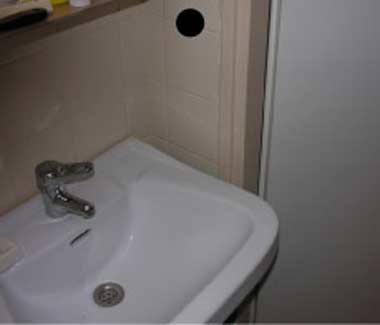

Misschien even een foto'tje van de situatie?
Als je een dig. camera hebt tenminste...
Stuur maar naar mij, plaats ik het.
Emailadres stuur ik per PB.

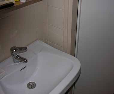

Het is nu nog de oude situatie. er zullen nieuwe tegels komen tot boven aan toe. Maar in elk geval: waar je nu de spiegel ziet, daar komt de nieuwe ook weer, maar dan meer naar links toe, zodat er meer ruimte zal ontstaan tussen spiegel en muur.
Zou je er ook nog een hebben / kunnen maken van net even wat lager?
Dan kunnen we zien hoe het naast de wastafel zit.

Ik zie hem!
Als het technisch mag (Toon?, Ronald?) zou je kunnen overwegen een dubbele schakelaar te maken naast/boven de wastafel, ergens bij de zwarte cirkel of erboven.
als het volgens de NEN mag.. heb ik er geen moeite mee...
en waar je hem nu hebt getekend is het ongveer op 1500mm hoogte.. dus dat lijkt mij ver genoeg van de wastafel vandaan....
lijkt mij verder een mooie plek er voor :wink:

Je mag naast de wastafel geen elektrisch materiaal aanbrengen. Je voldoet daarmee anders niet aan de voorschriften. Je hebt een zone indeling:
zone 1 : boven wastafel, bad etc, t/m de rand
zone 2 : 60cm rondom vanaf de rand wastafel, bad en 5cm in de muur
zone 3 : vanaf 60 cm
In principe wordt een hoogte van 225 cm aangehouden.
Wat mag er nu wel:
in een badkamer waarvan de eindgroep is beveiligd met een ALS van 30mA mag er in zone 3 elektrisch materiaal (schakelaars, wcd's) worden toegepast, in zone 2 mag een hooggeplaatste schakelaar (is dus trekschakelaar) worden gebruikt.
Als er geen ALS aanwezig is, mogen er geen wcd's geinstalleerd worden, alleen hooggeplaatste schakelaars.
Een ander mogelijkheid is nog om de schakelaars buiten de badkamer te plaatsen.
(ALS = aardlekschakelaar)

Ja toch nog een suggestie:
- Op de plek waar nu de trekschakelaar zit maak je de (trek-) schakelaar voor het spiegellampje.
- En op dezelfde hoogte, maar op het stukje naast de deur, maak je een nieuwe inbouwdoos voor een trekschakelaar waarmee je de lamp + ventilator aan en uit kunt zetten.
Lijkt me netter en handiger dan twee trekschakelaars naast elkaar!
Vergeet niet dat er ook bij het lampje zelf een inbouwdoos zal moeten komen om het lampje aan te sluiten. En natuurlijk de diverse ondelinge verbindings-buizen...
Zou het zó wel kunnen, Toon?
