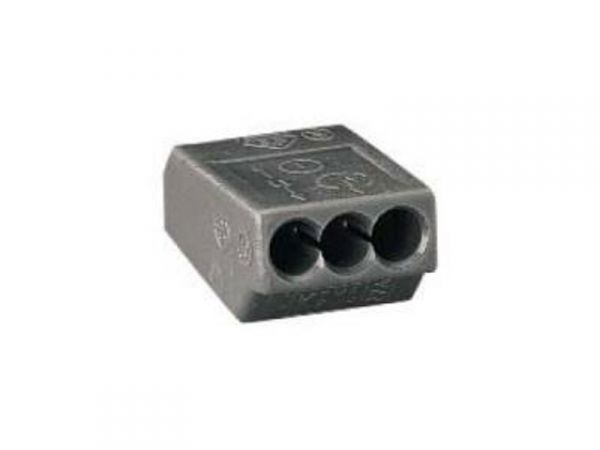

nu wil ik van de trekschakelaar aan de muur totaal verwijderen ivm behang schilderen. Als ik de drie zwarte draden loskoppel doet de schakelaar bij de deur het niet meer. Hoe kan ik dit simpel oplossen? Gary
Dank voor je reactie. wat bedoel je met doorverbinden? samen in een verbindingssteentje? maakt het nog uit welke 2? thanks!
Je moet de zwarte draad die naar de lamp gaat verbinden met één van de draden die naar de andere schakelaar gaan. Welke van die twee maakt niet uit. Als je niet weet welke draad naar de lamp gaat, kun je gewoon twee willekeurige verbinden en kijken of het werkt.
Je kunt het best een lasklem gebruiken voor de verbinding:
