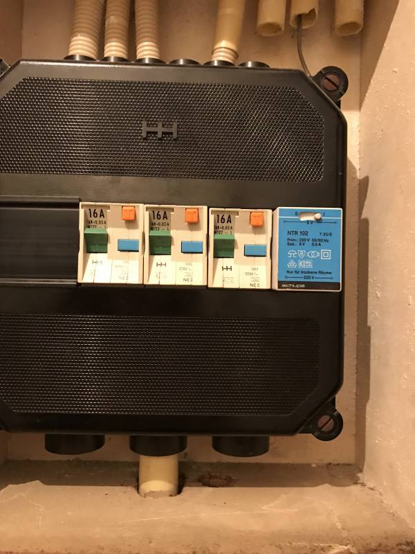

In de badkamer hebben wij een trekschakelaar en hier is de wachmachine op aangesloten. Nu willen we graag een nieuwe wasmachine en een droger erbij. Het zou ideaal zijn als wij van de trekschakelaar een stopcontact kunnen maken. Zoals ik begrijp is dit ook mogelijk in de badkamer als er een aardlekschakelaar is en een geaard stopcontact wordt geplaatst. Nu hebben wij een aardlekautomaat:
Klopt het dat het dan mogelijk is de schakelaar te veranderen in een stopcontact? En het liefst dus een dubbele. En is dit eenvoudig te doen?

In een badkamer zit je aan bepaalde specifieke eisen. Oa. dat een stopcontact alleen gebruikt mag worden indien de betreffende groep én door een 30mA aardlekschakelaar is beveiligd én het betreffende apparaat zich minimaal op een bepaalde afstand van het bad of de douche bevindt.
Het lijkt erop dat er hier wél sprake is van aardlekschakelaars (aardlekautomaat = combinatie van aardlekschakelaar en zekering) maar of deze aan de 30 mA eis voldoet is de vraag (kan ik niet met zekerheid lezen).
Indien er echter een trekschakelaar in de badkamer zit, is er vrijwel zeker sprake van een situatie dat er niet voldaan wordt aan alle eisen en zit die trekschakelaar er dus niet voor niets.
Je mag deze dus vrijwel zeker niet (laten) vervangen door een stopcontact. Wel zou je er een was/droog trekschakelaar voor in de plaats kunnen (laten) zetten. Dan kun je óf de wasmachine óf de droger gebruiken.
Plaats eventueel een paar foto's van de situatie voor een betere beoordeling door de elektraspecialisten.
Verder valt me aan deze groepenkast op dat ie nogal oud is en over wel erg weinig groepen beschikt. Beetje achterhaald en niet geschikt voor veel elektrische apparaten.
Huurhuis?
Die dingen zijn wel 30mA, maar deze zijn onbetrouwbaar.Staan er bekent om te knallen als de testknop iets te lang word bediend.Dit zijn 1 van de eerste alamatten van holec.En nodig aan vervanging toe.Niet meer betrouwbaar.
Het is inderdaad een huurhuis. Zal dus echt even in overleg moeten met de verhuurder met betrekking tot vervanging.
Kreeg nog een tip om een gegoten stopcontact aan de trekschakelaar te verbinden om de wasmachine op aan te sluiten zodat het snoer van de wasmachine niet geknipt hoeft te worden.
Leuke tip. Zo creëer je in een natte omgeving (waar een trekschakelaar dus verplicht is) een onveilige situatie!
Gegoten of niet gegoten: dat mag niet zo.
