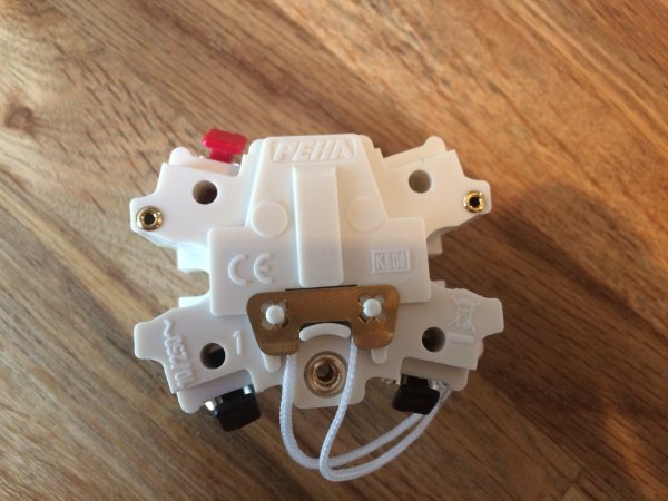

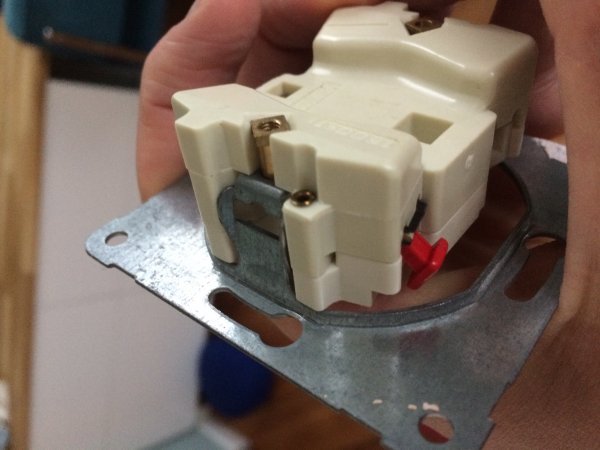

Ik heb gisteren het touwtje van de trekschakelaar stuk getrokken, en maar gelijk een nieuwe gehaald.
Nu zit er op die nieuwe geen "ijzeren plaatje"(is dat een blindplaatje?), en wil ik dus graag die van de oude af halen.
Maar hoe krijg ik dat los? Met welk stukje gereedschap krijg ik die koperkleurige schroefjes met vierkante kop los?

Dit frame is niet bedoeld om los te maken. Waarschijnlijk gaat dit ook niet eenvoudig en het zou me verbazen als het op de nieuwe schakelaar zou passen.
Iedere inbouwschakelaar komt gewoon inclusief deze metalen rand. Wat heb je gekocht, een schakelaar voor opbouw montage?
Het is denk ik simpeler om de oude schakelaar te laten zitten en alleen het touwtje te vervangen.

Ik heb deze gekocht, zonder metalen frame. van peha
het is identiek aan de oude (alleen dan zonder frame dus)
denk opbouw dan?
oplossing is nog een bindplaat erbij kopen & dan monteren?
Verwarming Sp.
De oplossing is terugbrengen, en een inbouw trekschakelaar halen. Liefst wel van dezelfde serie als degene die je had, anders ook een raampje erbij halen.
Als je iets beter kijkt zie je trouwens snel dat de beide schakelaars die je hebt absoluut niet identiek zijn.

Of heeft iemand een gouden tip om een touwtje er door heen te krijgen. Het is namelijk helemaal aan het begin afgebroken...

Dan moet je nog even een foto van het probleem plaatsen, zou toch niet zo moeilijk moeten zijn om ergens een draadje door te halen?
Rudolf_vd
Tja, het lukt me toch niet echt.
het draadje wat je op de foto ziet is bij mij afgebroken, dus achter het koperen plaatje.
Daarachter heb je een linker en een rechter opening, en daar moet het doorheen gelust worden.
Hij wordt niet makkelijk "doorgestuurd, de opening heeft veel ruimte naar boven ook nl
dacht, misschien weet iemand een foefje

Gebruik een naald of een speld.
Frank
Dat koperen plaatje er even afwippen met een scherpe schroevendraaier.

Dat koperen plaatje zit op de 'nieuwe' schakelaar toch?
de eerste afbeelding daar gaat het om, dus die vanaf de voorzijde fotograferen....
Een dun ijzerdraadje aan het koordje plakken, dan het koordje er zo door gehaald worden.

Heb even zitten kutten, maar het is een gek kanaaltje. een plastic buigzaam draadje krijg ik er niet door, ijzerdraadje ook niet
even lekker mijn eerste aankoop omgeruild voor een inbouw schakelaar. draait top weer
