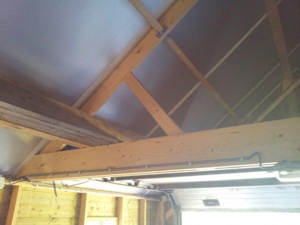

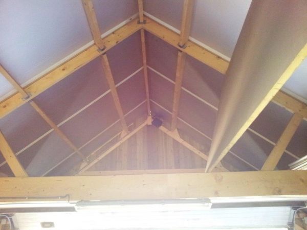

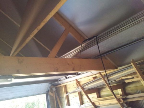

Hallo medeklussers,
In mijn garage wil ik graag de bestaande trekplaat verwijderen om een auto op te kunnen liften met een autobrug.
Het bestaande spant ziet er zo uit (zie foto's)
(links)
(midden)
(rechts)
Ik had het idee om de trekbalk hoger te maken en het bestaande gedeelte te verstevigen conform deze tekening (niet op schaal).
Het garagedak bestaat uit dupanelplaten met hierop plaatstalen dakpanplaten. (weegt niet veel).
Weet iemand of deze contructie goed toepasbaar is?
Hou er rekening mee dat de nieuwe balk onder spanning geplaatst moet worden, want anders gaat je kap doorzakken voordat de balk gaat werken. Door het doorzakken worden je muren uit elkaar geduwd.
Als de garage niet vergunningsvrij is, heb je er ook een vergunning nodig. Dit door laten rekenen is altijd een goed idee.
Mmm, dat klinkt allemaal vrij serieus.
Begrijp dus dat ik niet onder de constructeur uit kom...
Bedankt voor jullie reacties.
