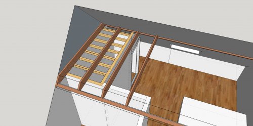

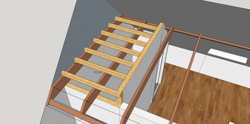

Aangezien mijn dochters inmiddels toe zijn aan een eigen slaapkamertje gaan mijn vrouw en ik onze slaapkamer naar zolder verplaatsen. Om toch wat opbergruimte te creëren willen we de huidige traphekken verwijderen en een tussenwand en vliering maken. Voor de tussenwand hebben we gekozen voor een houtel regelwerk van 50x70mm met 30 hoh. Daar komen dan 12,5mm gipsplaatsen op.

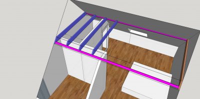

De vliering is slechts één meter diep. Bij het maken van de vliering loop ik ertegenaan dat de trekplaten van het dak "in de weg" zitten (zie foto). Aangezien de trekplaten niet zijn berekend op het extra gewicht van de vliering moet ik de vliering ergens anders op laten rusten. Ik zat zelf aan de volgende opties te denken:
1. extra balken plaatsen tussen de betonmuur en de scheidingswand die de trekplaten ondersteunen. Op de trekplaten komen vervolgens platen underlayment te liggen. Bij deze optie komt het plafond dan iets lager te hangen.
2. boven de trekplaten extra balken plaatsen tussen de betonmuur en de scheidingswand. Op de balken komen dan de vloerplaten van de vliering te liggen. Ik ben hierdoor dan wel een goede 20cm hoogte van mijn vliering kwijt.
Huidig:
Bouwplan:
