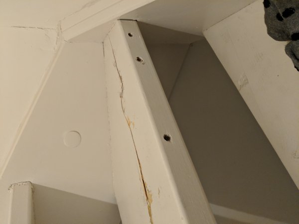

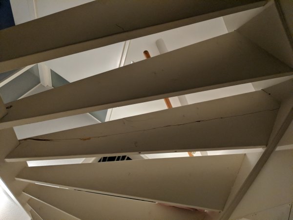

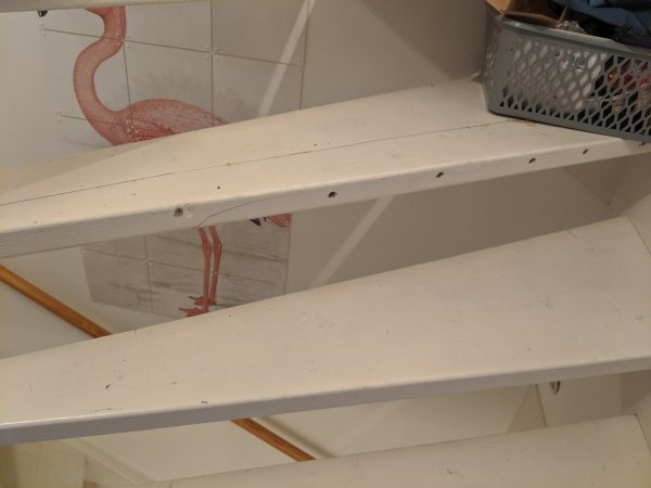

Een houten traptrede van onze open zoldertrap is gebroken. Vervolgens gelijmd en met een aantal schroeven vastgezet. Hoe kunnen we de trede het beste afwerken?
De schroefgaten bijvoorbeeld, kun je met een simpele houtvuller uit een tube werken, of beter een speciale houtreparatieset? Of een tweecomponenten houtvulpasta?
Is de trede blank of geschilderd?
Bij blank werk proppen inlijmen, deze maak je met een proppenboor.
Bij schilderwerk de gaten opstoppen, dat kan met alle 3 de genoemde producten.
Hier een foto! :)
Zo te zien zijn dat dunne schroeven, welke maat is dat?
hebt u het kapotte stuk er tegenaan gelijmd en met welke lijm?
Zo, dat ziet er eng uit, ik zou daar niet op gaan staan. De trede is over de gehele lengte gescheurd en dan aan de voorzijde ook nog (vanwege een knoest denk ik) Is een nieuwe trede niet raadzamer?

Schroeven zijn inderdaad redelijk dun, en ze ongeveer door de gehele breedte van de trede. Ik zou niet kunnen zeggen wat de diameter is, maar ik zou gokken dat de gaten zo'n 8mm zijn? Welke lijm er is gebruikt weet ik eigenlijk ook niet. Hij is opgedroogd wat lichtgeel en lijkt wat op purschuim, daar waar het zichtbaar is.

De reparatie is al een paar jaar geleden uitgevoerd, en de trede houdt mijn minimaal 100kg prima, al moet ik zeggen dat ik er ook niet altijd even enthousiast op ga staan. Dit was destijds in ieder geval de voordeligste reparatie. Is het vervangen van zo'n trede eenvoudig? Ik begreep dat het een hele vervelende is omdat hij net in de hoek zit.
Als de lijm op pur lijkt is het waarschijnlijk bruislijm, ben ik persoonlijk niet zo wild van voor dit doel.
@Dekraan, Om heel eerlijk te zijn heb ik dit nooit bij de hand gehad, maar ik zou zelf het probleem niet uit de weg gaan. Maar zoals IJkenhout al schreef, plaats een foto.

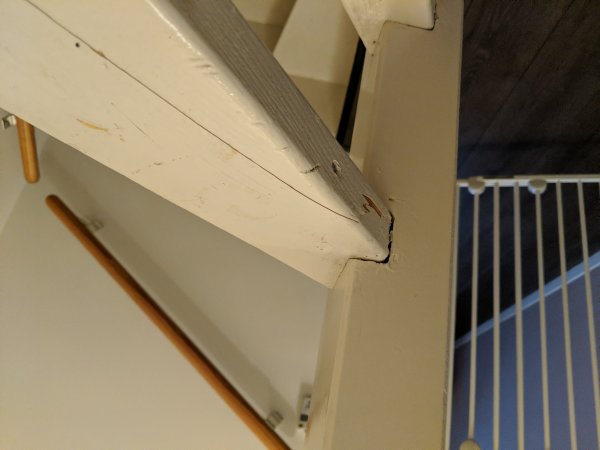

@Jan, of dat die lijm wel goed is of niet, ik begrijp dus dat de trede er niet uit is geweest. @Dekraan, Hoe zijn die twee delen dan verlijmd ooit?
Het kan zomaar zijn dat het voorste stukje van de trede er wel uit kan, hangt er van af hoe e.e.a. in elkaar zit.
Vervangen van de hele trede is waarschijnlijk niet zo moeilijk. Vandaar dat ik vroeg naar een foto van hoe de trede op de spil aansluit.
