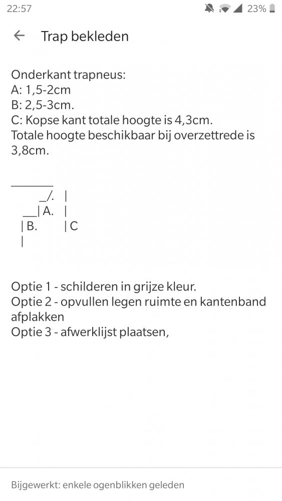

Ondertussen ben ik aan een nieuwe klus begonnen. Het renoveren van de trap. Ik heb materiaal liggen (overzettredes van 5,6cm hoog - totale hoogte incl materiaaldikte van 8mm).
Onze oude traptrede is in totaal 4,3cm hoog qua kopse kant.
De overzettrede binnenhoogte is 3,8cm hoog.
Mijn vraag is nu hoe werk ik de onderkant van de tredes af?
In mijn ogen zijn er deze opties:
- opvullen met een houten lat en de overzettrede er tegen aan lijmen. En evt onderkant trede afwerken met kantenband in kleur(beton antraciet).
- enkel de huidige onderkant afwerken (of grijze verf in kleur of kantenband in kleur overzettrede)
- bijpassende afwerklijsten aanschaffen en deze op maat zagen en als afwerkingen op plek A & B (zie screenshot) lijmen.
Hebben jullie nog andere ideeën?
