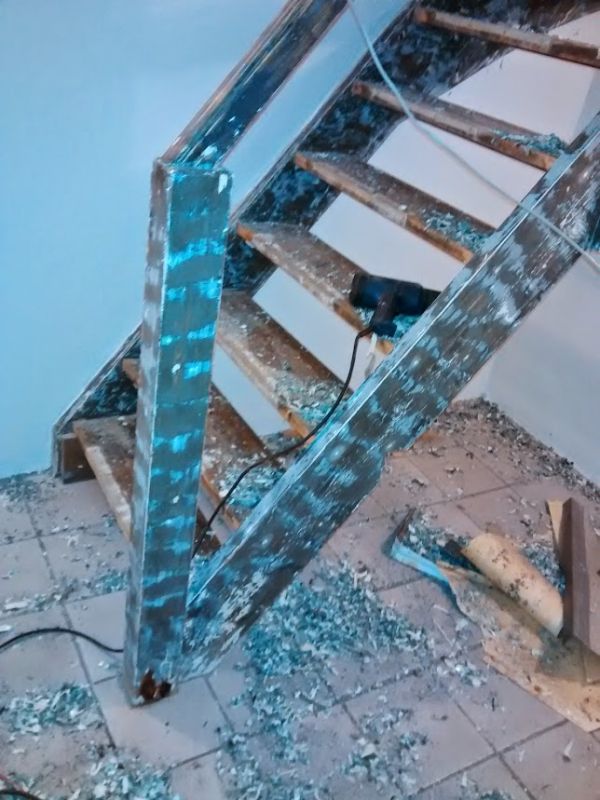

Ik ben een oude keldertrap aan het opknappen en loop tegen een probleem.
De trappaal waarop de leuning vast zit heeft speling. Deze speling wordt veroorzaakt doordat de oude spijkers zijn gaan roesten (vochtige kelder) en daardoor ook een beetje houtrot heeft veroorzaakt op deze plek. Het is echter precies de plek die stevigheid moet geven, de rest van de paal is in prima staat.
Nu zit ik zelf te denken om het rotte stuk hout en spijkers uit te krabben, vullen met 2-componentenhout en tenslotte te borgen met 1 of 2 slotbouten. Heeft dit een kans van slagen, zijn er eventueel nog andere methoden zonder gelijk de paal te moeten vervangen door een nieuwe?
Voor een klein beetje houtrot ?
Zo gemakkelijk gaat dat ook niet, de tegels liggen om de staander.
Gewoon repareren zoals IJkenhout schrijft.
De onderkant is op een keldervloer gevoelig voor rot. Probeer dit goed in de grondverf te zetten.
De paal wat liften zodat hij boven de tegels uit komt.
Dan een tijdje laten drogen, daarna wat verf in het gat gieten en de paal laten zakken, rot krijgt geen kans meer.
Op de foto is te zien, dat de paal in de tegels staat.
Te zien omdat de tegels rondom de paal uitgeslepen zijn, als je goed kijkt.
Dus de tegelvloer is naderhand gelegd.
