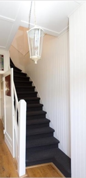

Mijn klusidee is om een jaren 30 woning te voorzien van een trapleuning. Wat het lastiger maakt is dat de muur waar de leuning aan komt grotendeels is voorzien van houten panelen die op een houten frame gemonteerd zijn en dus grotendeels hol is:

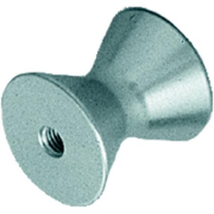

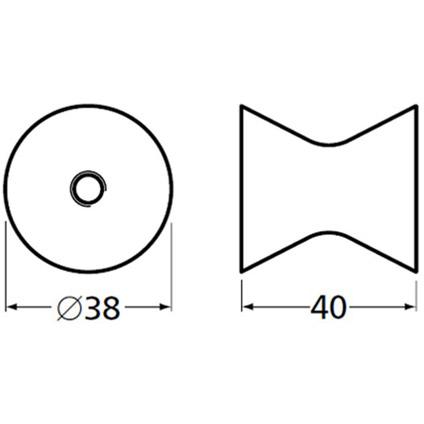

Ik kwam op internet deze afstandshouders tegen met doorgaand tapgat M8:

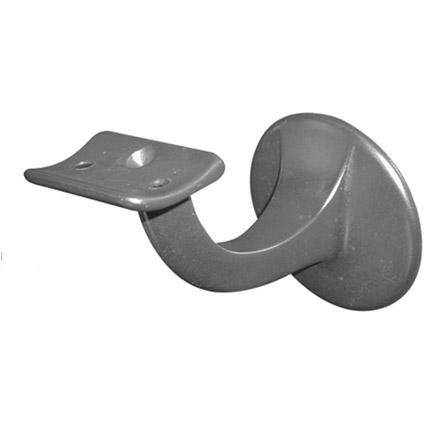

Volgens mij zijn deze te gebruiken icm deze holzadel tapgat M8 leuninghouders van dezelfde fabrikant (Hertema):
Het idee is om in het hout met een gatenzaag gaten te boren, pluggen in de muur, keilbouten erin, afstandshouders erop schroeven, leuninghouders erop schroeven en trapleuning (model sleutelgat) vastschroeven op de leuninghouders.

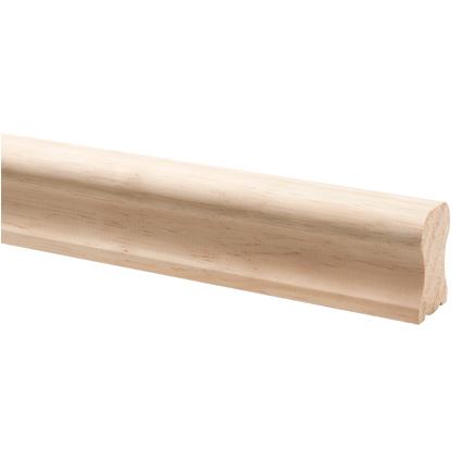

Deze trapleuning heb ik gekocht:

Welke schroeven zijn aan te raden om de trapleuning vast te schroeven op de leuninghouders?
Ik zou met een leiding/balkzoeker de regels onder het hout opzoeken en daar de steunen op schroeven, waarom grote gaten boren als het niet nodig is.
U kunt ook dwars door de regels gaten boren in de muur en lange schroeven en pluggen gebruiken.
