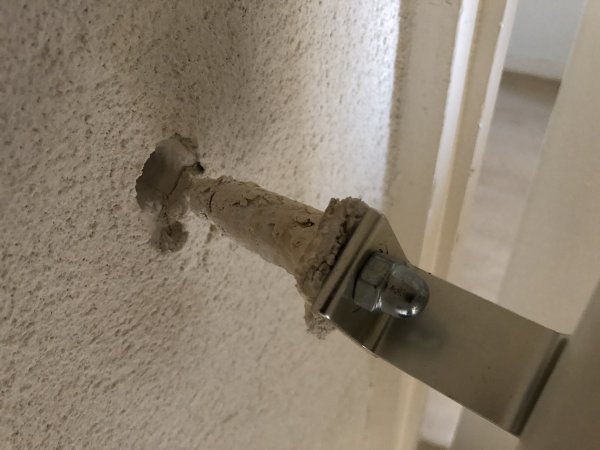

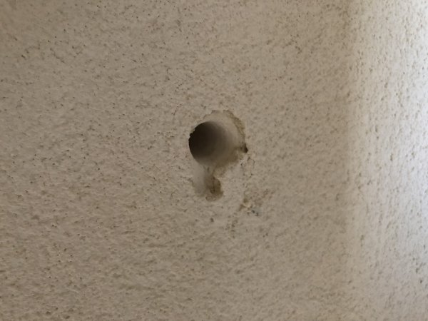

Onze trapleuning heeft losgelaten. Kwam met plug en al de muur uit. Het gat in de muur is te groot voor een nieuwe (grote) plug. Hoe kan ik dit het best oplossen?
Mijn plan nu: Gat vullen met supersterkvuller, nieuwe plug erin, leuning opnieuw bevestigen.
Of is het slimmer om de bestaande plug te laten in de supersterkvuller te duwen?
Luciferhout is daar veel te zacht voor, en een noodreparatie zou ik niet doen, beetje te gevaarlijk, dan kun je beter een trap zonder leuning hebben.
Spuitanker gebruiken zoals Rola zegt.
Gat goed uitblazen/zuigen, vullen met spuitanker, zoals al voorgesteld, en gelijk een nieuwe plug erin drukken.
Het geheel laten uitharden, en leuning weer vast schoeven.
Rsanl, welk soort schroef zit er nu in, eentje met schroefdraad ?
Ik vermoed dat het een keilbout is, in dat geval een stokschroef gebruiken.
