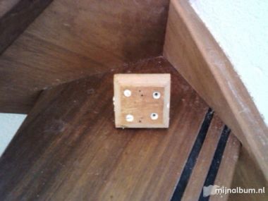

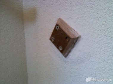

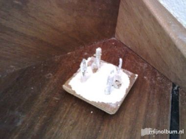

Bijgaand foto’s betreffende een trapleuning.

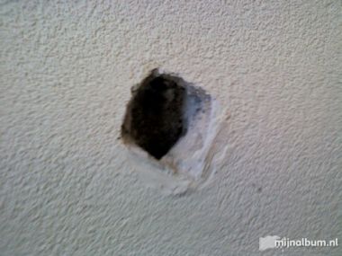

Zoals te zien zat de leuning op 2 punten vast en is deze op 1 punt losgekomen. Bij het verwijderen van het losgekomen deel is een heel stuk uit de muur gekomen en is er nu een ‘groot’ gat ontstaan.
Wie kan mij adviseren om hier mee te doen? Opvullen en de leuning terugplaatsen? En met welke materialen?

2 mogelijkheden.
plaats de leuningen met chemische ankers vast. Terplaatste van het gat vul dit op en plaats de leuningdrager iets verder.
Monteer een smetplank achter de leuningen.
De montage nu met een plaatje met 4 pluggen en schroeven zo dicht tegen elkaar is geen stevige verbinding (pluggen en schroeven hadden langer moeten zijn zodat e.e.a. stevig in de steen zat
