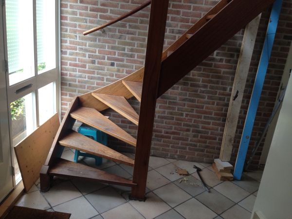

Hallo mede klussers, ik ben mijn open Maranti trap (met kwart draai) aan het renoveren. Ik heb hem hiervoor helemaal uit elkaar gehaald. Reden was dat hij erg gesleten is en de bomen hadden wat lengte scheuren. Kortom repareren, mooi te schuren zo en weer in de lak.
Nu de vraag. De trap was gespijkerd en kraakte werkelijk enorm,

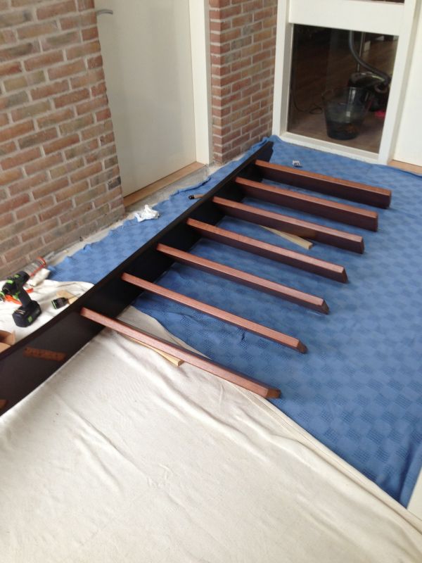

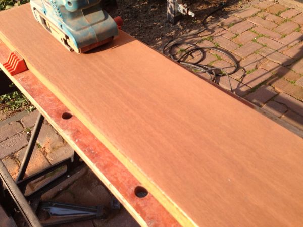

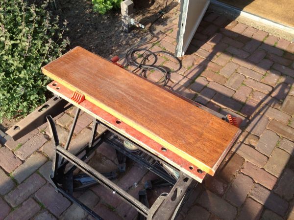

Vdbroek81
Inmiddels schiet de klus al op. Nog 5 treden schuren. Het hout is werkelijk fantastisch en hij wordt als nieuw. Dat had ik zeker niet voor elkaar gekregen als de trap nog in elkaar zat.
Ik ga hem zeker lakken als hij uit elkaar is. Ik denk erover de bomen donker (black wash) te maken. Misschien nog een keer lakken als hij in elkaar zit. De ruimte in de hal is groot genoeg om hem er ongeschonden in te krijgen.
Treden zet ik vast met schroeven en doe een randje kit in de nesten.
Wordt vervolgd
Waldy
Specialist Zonwering
Blijf je wel zitten met de bevestiging van de trap aan de muren
Vdbroek81
Dat zijn slechts drie schroeven en onder de treden. Ik verzink die en sluit hem af met een iets uitstekende prop in de kleur.

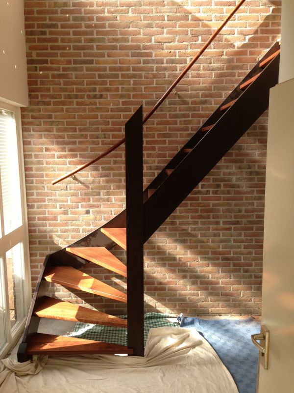

Wat eerste foto's:
Vdbroek81

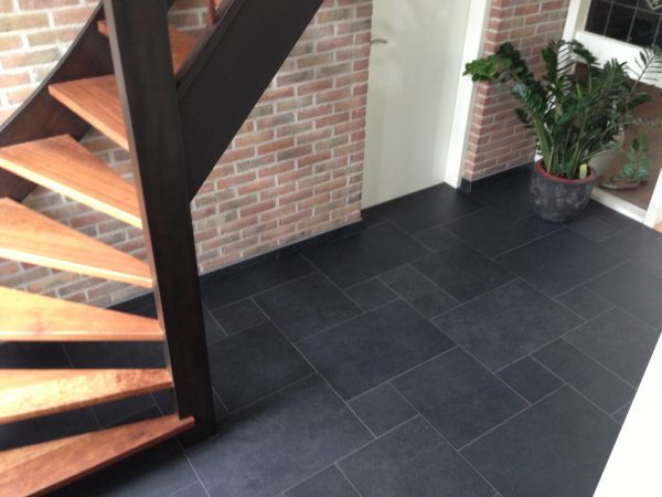

Voor de geintereseerde. De Klus is fantastisch gelukt! Dank Waldy voor de tips.
Vdbroek81
Zo de boel is weer klaar:
Kraakvrije trap!
