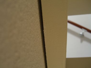

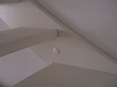

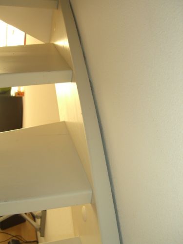

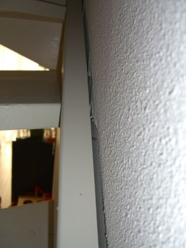

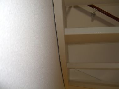

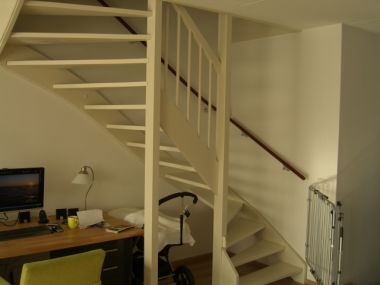

Ik woon sinds anderhalf jaar in een nieuwbouwhuis. Hier is een vurenhouten trap opgeleverd. De trap loopt met twee keer 90 graden naar de eerste verdieping. Het betreft een open trap zonder schutbord.
Wanneer je de trap oploopt loopt je eigenlijk tegen de muur van de buren aan. Aan de zijkant is de trap bevestigt aan een binnenmuur. Dit bord zit vast aan de binnenmuur, vervolgens loopt je 90 graden naar links en zit het bord rechts aan de "burenmuur". Vervolgens loop je verder en ga je weer 90 graden naar links en hier zit de trap vast aan de verdiepingsvloer.
Ook zitten de palen van de trap vast aan de verdiepingsvloer.

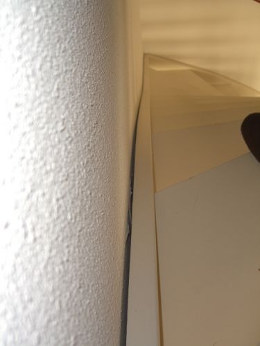

De trap is nu zo gekrompen dat bij de binnenmuur en de burenmuur hij 2cm van de muur af is gekomen. Blijkbaar zit ie aan de verdiepingsvloer beter vast. De 4 bouten in de burenmuur waarmee het bord vastzit zijn dus blijkbaar meegetrokken evenals de bouten van de binnenmuur.
Is dit aanvaardbaar? Wat is normale krimp? Is het gevaarlijk?
Valt dit onder de nieuwbouwgarantie?
Ik zou contact opnemen met de makelaar/aannemer die u het huis verkocht heeft, een trap mag na 1,5 jaar niet loskomen van de muur.
U kunt voor de zekerheid even een bouwkundige laten kijken, vanaf een pc is dit moeilijk te beoordelen.
Ik zal contact opnemen met de projectontwikkelaar die het huis gebouwd heeft. Ter illustratie heb ik een paar foto's toegevoegd, misschien dat jullie zo meer kunnen zeggen.

Esthetisch is dat een goede oplossing. Blijft de vraag nog staan, is het constructief geen probleem? En is het acceptabel in een nieuwbouwhuis van anderhalf jaar oud? Of is het een gebrek dat verholpen dient te worden door de projectontwikkelaar? De trap kraakt namelijk wel erg veel.

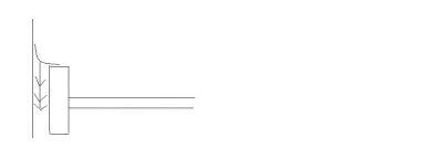

Nog een idee van mij:
De bout eruit draaien, de trapboom (die tegen de muur aanzit) met een spanband weer naar de tegenoverstaande paal trekken en de tussenruimte vervolgens opvullen met een multiplex plaatje van 10-20mm dik.
Daarna weer de bout aandraaien om weer een goede verbinding tussen trapboom en muur te krijgen, en een traplat gebruiken om het af te werken.
Zoals eerder geschreven, neem contact op met de verkoper/aannemer, dit is niet normaal.
