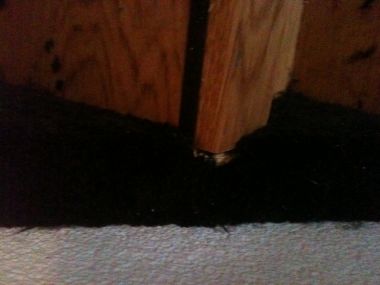

Dit is mijn trap die eerst bekleed is met eiken overzet treden, ik dact ik laat de zijkanten bekleden, maar omdat de eiken trap tredes iets over houte zijkant steken kan dit volgens de legger niet bekleed worden?
Inmidels heb ik het er af laten halen en niet betaald uiteraard
Is dit een slechte legger of is dit echt niet te doen

Zoals ik het zie komen de treden nu boven de bomen (zijkanten uit)
Het gevolg is bij bekleden dat je op die plaatsen zeer slecht kunt bekleden.
Oplossing: de trapbomen voorzien van een opdiklat en daarna bekleden.
De stoffeerder van de bomen had beter vooraf medegedeeld dat dit een probleem zou kunnen zijn, tenzij je de bomen zou opdikken.
Neemt niet weg dat de stof toch mooi kon aansluiten tegen de trede.
Het is de persoon die de oplegtreden gemonteerd had, die je opmerkzaam had moeten maken op het feit dat de treden boven de bomen uit zouden komen.
Of dit een slechte legger is, doet niet terzaken en doet er nu ook niet meer toe en daar zal je hier ook zo geen antwoord op kunnen krijgen vermoed ik.

Ik heb met niemand wat afgesproken alleen dat ze de zijkanten (bomen) zouden bekleden.
Ik heb wel in de winkel verteld dat er eiken overzet trede,s op zaten en dat ik die niet beschadigd wil hebben.
Maar eigenlijk heb je al antwoord gegeven waar het mij om ging de vloerbedekking had gewoon netjes aangesloten kunnen zijn, dan was het acceptable geweest
