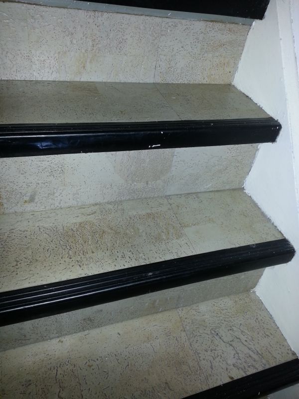

Hallo allemaal,
Momenteel is onze trap bedenkt met vinyl (zie foto). Aangezien het een oude woning betreft is de kans op asbest in het vinyl aanwezig, waardoor wij het er niet af durven halen. Ook een stuk eraf snijden voor onderzoek brengt natuurlijk risico met zich mee.
Toch zou ik graag mijn trap anders willen. Kan ik het bedekken met iets, zonder het huidige eraf te halen. Laminaat? Flexxstairs? Ideeën?
Lijkt me eerder linoleum of marmoleum, daar zit geen asbest in.
Vinyl wordt eigenlijk nooit op een trap gebruikt.
Een stoffeerder kan u zo vertellen of het linoleum of marmoleum is.
Of je laat het toch even onderzoeken. Bij nat maken valt het risico wel mee. Anders bel je een inventariseerder.

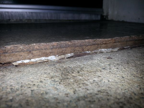

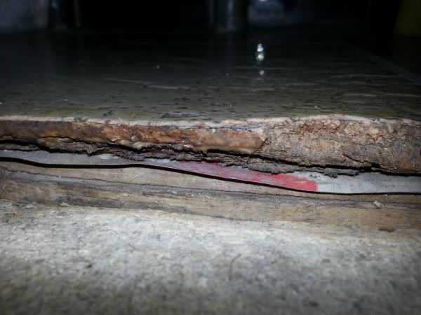

Hallo allemaal, Ik wil graag de bekleding van mijn trap afhalen. Vroeger werden in oude huizen asbesthoudend vinyl op trappen gelegd. Graag zou ik willen weten met voor soort materiaal ik te maken heb?

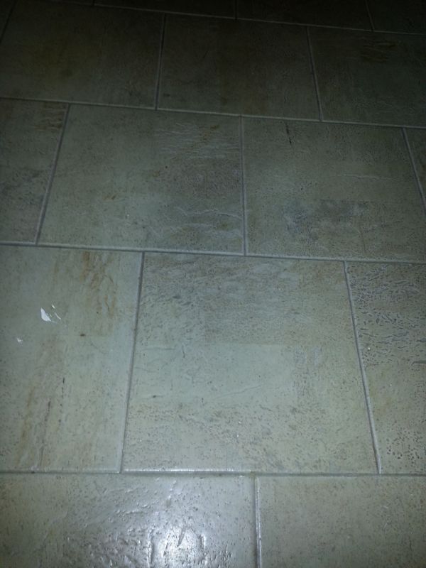

Ik wil niet zo maar een stuk eraf snijden voor onderzoek, tenzij ik bijna zeker weet dat het geen asbesthoudend materiaal bevat. De hal is met eenzelfde soort bekleding gelegd en bij het luik zie je de lagen van het materiaal.

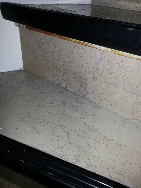

Het materiaal op de trap lijkt me kurk.
De hal kan ik niet goed zien, misschien ook wel kurk. Dat lijkt het wel bij het luik.
Om het zeker te weten moet het nou net onderzocht worden. Als je er zelf geen stuk van af wilt snijden, vraag dan een inventarisatiebedrijf het te doen.
Op basis van foto's krijg je nooit 100% zekerheid, maar een indicatie kan wel. Maar dan moet je ook een foto van de onderkant plaatsen.
Als het asbest bevat, en het is gelijmd, dan mag je het niet zelf verwijderen. Of het gelijmd zit of niet, een sloopmelding is bij asbest altijd nodig.
