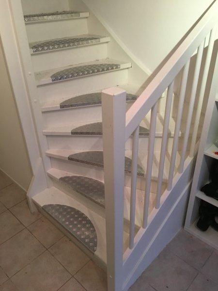

Ik heb in mijn huis een dubbelkwart trap. Nu wil ik graag de de onderste kwart rechtdoor laten lopen. Dit ivm met realiseren van een kamer. De trap wordt dan een bovenkwart trap.
De vraag is of het mogelijk is om alleen de onderkant aan te passen of moet ik een geheel nieuwe trap plaatsen.
Ik hoor het graag.
Plaats eens een foto van de trap. Zit er een verdrijving in?
Als je zelf weet hoe je een nieuwe trap moet maken, is het vast mogelijk deze aan te passen. Als je die ervaring niet hebt, wordt het een lastige klus.
Midden gedeelte is zonder verdrijving. Het lijkt mogelijk. Dit wil ik graag weten want ik geef de klus graag aan iemand die het goed kan.
Moet wel te doen zijn. Het punt is wel dat een trap alleen in zijn geheel stabiel is. Als je een stuk van de rechter boom afhaalt, moet daar wel weer een stabiel geheel van gemaakt worden. Ik denk dan aan door de boom extra aan de muur te bevestigen of er een poot onder te zetten.
Ah ja dit moet zeker wel lukken. 1 kant met betton en andere kant staat een stevige balk. Dank voor de tip! gr Bas
