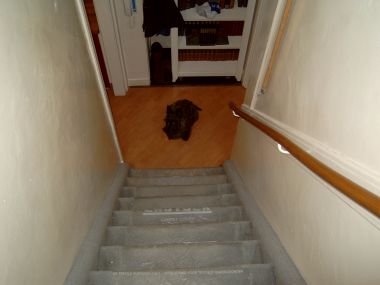

Hallo trappen specialisten,
ik heb een vraagje over mijn bestaande steile rechte trap.
Is het ook te doen om een kwartdraai boven op het bestaande rechte gedeelte van de trap te plaatsen?
de trap is n.l. zo lang dat hij vrijwel alle doorloop ruimte van de eerste etage inneemt

Wat ik eigenlijk wil: is een kwart draai boven op de bestaande rechte, te steile, trap plaatsen.
De trap hoogte is2.88 meter en de lengte 2.50 mtr. 15 treden hoog en een optrede van 19 cm.
Zoals je kan zien erg steil.
Omdat je het over een moderne trap had, die een haakse draai maakt van drie treden, dacht ik dit wel te kunnen doen?
Het probleem is; waar de trap boom te plaatsen en hoe die versnijding te laten lopen?
Iedere sugestie is welkom.

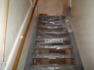

P911
Goedeavond,
Sorry voor mijn late response, casema was weer eens uit de lucht.
De trapbreedte is 94cm.
Hier onder twee foto's van de trap

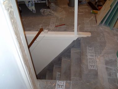

Waldy
Specialist Zonwering
Je kunt een kwart monteren op deze trap.
Je zult 4 a 5 treden moeten inkorten en deze dan in het kwart verwerken.
gezien vanuit het zicht als je de trap opgaat, krijg je links een spil waar de treden inzitten en rechts tegen de muur een stuk gebogen boom en uiteraard ook op de korte zijde een gebogen boom naar boven.
1 ste boom is hol en de korte boom is bol vormig.
Als je nog nooit een trap gemaakt hebt of uitslag zal dit geen simpele klus zijn

De ruimte die ik kan winnen is bij de doorloop naar de badkamer.
Nu ga je vlak langs het open trapgat naar de badruimte.
Wanneer er een kwartdraai aan de trap gemaakt kan en een balustrade langs de opening aan het eind van de trap, dan is het risico (van het vooral 'snachts) naar beneden dukelen, verholpen.

Nogmaals, in dat gat krijg je geen winst, het ontbreekt je aan lengte om te schuiven met je trap.
Vast gegeven is het begin van de trap onderaan in de gang waar niet valt te sjoemelen.
Dan dat kwartje bovenin, dat kan alleen ervoor zorgen dat je naar links uitkomt, maar je trapgat blijft zo groot. Je kan alleen de laatste 4 a 5 treden draaien op een boom. Nou, een trede is net zo breed ong. als 5 optredes.
In de laatste plaats het geval dat je zo in het trapgat loopt ligt aan het feit dat er geen hekje/leuning meer is die daar wel hoort te zitten.
Wij kunnen gewoon niet veel met deze maatvoering en wens, dat zal je moeten accepteren.
