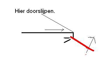

Misschien lukt het met een wat grotere waterpomptang, de tang aan de voorkant op de volle dikte van de plaat zetten en dan omhoog buigen.
De tang niet te ver op de plaat zetten want dan knijpt u hem op het hout.
Moet de trap bekleed worden ?
Zo ja, waarmee ?
Als het tapijt is dan komt er een onderlaag onder die de ribbels van de alu plaat misschien kan opvangen zodat je daar niets meer van ziet.
Wgb
Dit wordt toch bedoeld.
Of anders slijpen of een dremel.
