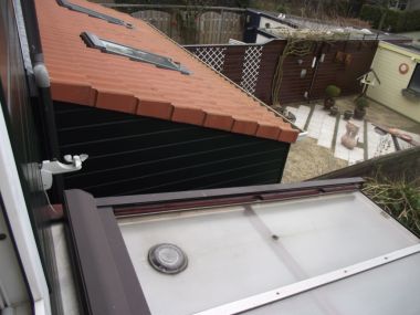

Touw gebroken zonwering boven mijn serre

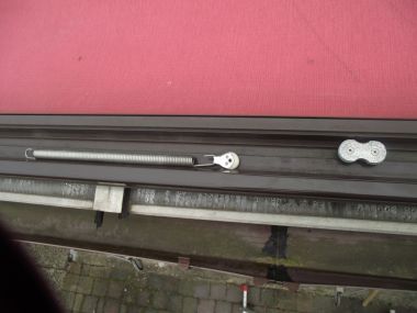

Van mijn zonwering boven mijn serre is een van de touwtjes afgebroken en geheel uit de onderbalk getrokken.
Na het openen van de onderbalk is mij niet duidelijk hoe het allemaal gemonteerd zat er liggen 2 veren 2 katrollen en 1 dubbel katrol in heeft iemand misschien een schema?
Beide veren worden ieders aan de uiterste linkse en rechtse zijde van de voorlijst bevestigd.
De trekkoorden komen van links en rechts binnen,lopen over de dubbele katrol die in het midden gemonteerd zit en gaan terug naar de linkse en rechtse zijde alwaar de enkele katrollen ieders aan een veer bevestigd zitten.
Leg de trekkoorden over deze katrollen dusdanig dat de uiteinden van het koord naar het midden wijzen, leg in een van de koorden een lus zo dicht mogelijk bij een van de katrollen en trek de andere koord door deze lus.
Doe dit alles en ga nu het scherm gedeeltelijk sluiten hou in tussen het koord vast zodat alles op zijn plaats blijft, sluit het scherm tot dat het nog ongeveer 50 á 100 cm open staat.
Trek nu aan het koord en span de veren op deze manier aan totdat het doek redelijk recht hangt, knoop nu de uit einde aan de lus zodanig dat je het ook weer los kunt maken om eventueel nog een keer het doek strak te kunnen zetten..Laat nu het scherm helemaal open gaan en kijk of het doek strak genoeg hangt, indien dit niet het geval is herhaal het dan nog een keer tot dat het doek mooi recht en strak staat.

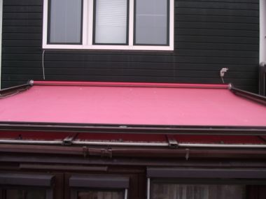

Omdat de motor stuk was van mijn zonwering, heb ik alles uit elkaar moeten halen om hem te repareren. Bij het opnieuw monteren van alles brak het touw. Nu heb ik nieuw touw gehaald, en volgens bovenstaande instructies gemonteerd. Echter: ik mis volgens mij een katrol of iets anders, waardoor de veer al helemaal uitgetrokken wordt voordat de zonwering helemaal uitgerold is. Zie foto. De zonwering zat bij het huis, dus ik weet niet welk merk of type het is.
Als de zonwering helemaal ingerold is, dan staat t touw op minimale spanning. Net genoeg spanning om het touw niet van rolgelijders te laten vallen. En als ik het dus uitrol, dan is het touw ‘op’ voordat het helemaal uitgerold is. Wat doe ik fout?

Draadeinden, zie foto 3 en 4.
Foto 3 zie ik geen draad. Op foto 4 ineens 2 draadeinden die naar buiten staan. Wat beweegt daar precies.

@nickname_123 oh dat zijn fotos van verschillende momenten. Eerst was het zoals foto 4, en toen kwam ik er achter dat ik met een inbus sleutel op het dingen tussen de veren kon draaien om zo het schroefdraad in de veren te draaien, waardoor de veren verder van de zijkant van de lijst komen. Precies wat ik wilde dus, om meer ruimte te creëren zodat het luik verder uit kan rollen zonder dat de veren tegen de zijkant komen.
Zo stel je het geheel af. Hoe zit het nu dan? En hoe zat het? Want dat kan ik niet opmaken uit de foto's. Als de schroefdraad ver naar buiten staat, komt de veer eerder tegen de zijkant.
