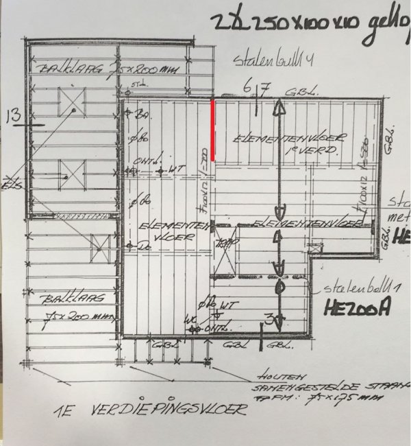

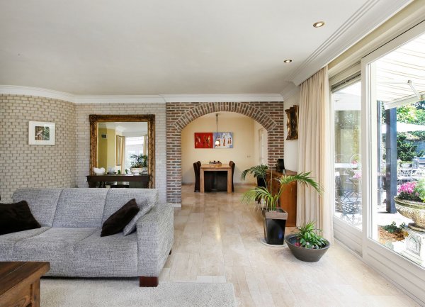

Binnenkort krijgen we de sleutel van ons nieuwe huis en daarin zit een toog. Deze vinden we niet zo mooi. Dus we zouden m t liefst weghalen.
Ik vermoed dat ie wel dragend zal zijn. Dus waarschijnlijk zal er een stalen balk in moeten.
Wellicht is ie niet eens dragend, dat zou natuurlijk het allermooist zijn. Het allerliefst zouden we de de kolommen vewijderen en de muur nog een halve meter naar links openbreken.
De toog is één steens. De lichtere muur aan de linkerzijde is half steens. De ronding in die muur, is de wenteltrap naar boven.
Iemand enig idee? Bijgevoegd foto van de toog en een tekening waarop de toog in rood gemarkeerd is.
Is er iemand die me door de tekening kan praten? Wat zie ik precies?
Dank!

@Rola,
Sorry, de tekening is wat je ziet, de 1e verdiepingsvloer. Die zit er dus boven.
Daarboven nog n zolder, beide betonvloer 1994.
@Frank, ga ik voor de toog ook doen, maar wil graag zelf eerst een beeld vormen. Daarnaast kan ik er nu nog niet in met n constructeur. Dus wil vast voor de globale planning een beeld hebben van de aard van de werkzaamheden.
Omdat de stenen een andere kleur hebben lijkt het alsof ze er later ingezet zijn.
Op die constructietekening is te zien dat de vloer niet op die toog rust. En je geeft zelf aan dat er geen muur bovenop staat. Dus een stalen balk is dan niet nodig. En als je er toch een stalen balk in wilt, is deze vergunningsvrij (want er verandert niets aan de draagconstructie). Het zou nog evt. kunnen dat de muurdammetjes meehelpen in de stabiliteit. Ligt niet voor de hand, maar kan ik zo niet beoordelen.
Als er toch een constructeur bijgehaald gaat worden, kan je dit ook laten beoordelen.
Als er boven op dezelfde plek een muur staat, al dan niet kapdragend?, dan is de toog wel dragend voor de bovenbouw en niet voor de vloer. Daarom de vraag wat staat erboven?
