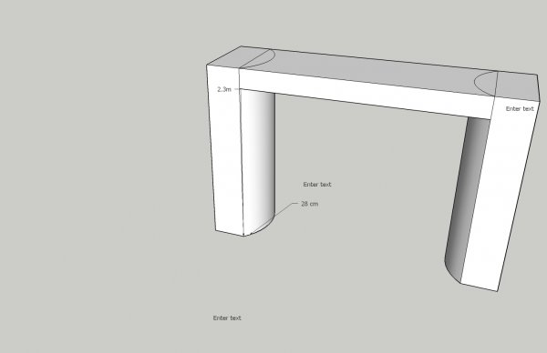

Toog maken met ronde "poten"
We hebben we een raam een doorgang gemaakt naar de nieuwe aanbouw. (Latei ligt erop)
Nu willen we de 2 zijdes van de opengebroken muren afwerken met een toog. Graag willen we deze rond hebben zoals op de tekening.De radius is erg kklein, nl 28 a 29 cm. Hoe kunnen we dit het beste aanpakken?
Ik heb al buigbaar mdf gezien, maar deze kunnen niet in de radius die wij willen.
Groet Dennis
Je kunt het ook rond stuken en eerst even een ronding maken van steengaas of stucanet.
De ronding kun je maken door een PVC-buis rond 250 in de lengte door te zagen. Eventueel bekleden met buigbare gipsplaat.
Ik zie op internet dat een gipsplaat van 6.5mm dik tot straal 2.2m gebogen kan worden. Schiet niet echt op dus.
Uit een plaat multiplex kan je ronde schijven zagen (twee laags). Daar buigbare gipsplaten tegenaan. Een dunne plaat hout kan ook, bv. triplex of MDF van 3mm. Hoe je niet te stucen maar kan geschilderd worden.
Gipsplaat kan gebogen worden door deze in te snijden (plaatjes komen van een ander forum).
