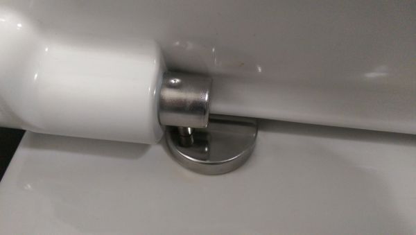

De bril van mijn hangend toilet, merk Vitra, zit los. Heb echter geen idee hoe ik de bril los kan maken om dit te repareren. Zie foto. Ik kan niet onder het toilet ergens bij. Iemand tips? Hartelijk dank. Jorn
Volgens mij kun je de bril er zo aftrekken van de pot.
Dan even het chromen dekseltje bij de bevestiging omhoog wippen met een dunne schroevendraaier of mesje.
Daaronder zie je dan een schroef zitten, die je aan kunt draaien.
