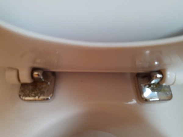

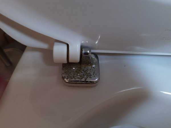

Het lukt ons niet om de toiletbril in ons nieuwe huis te verwijderen. Het is een Carrarra & Matta K3 met topmontage. Iemand een idee hoe deze te demonteren?
Als op de achter zijde van dat metalen vierkante deel geen inbus achter op zit dan is deze niet van boven los te halen.
Ik vermoed dat bij plaatsen ze eerst de bril geplaatst hebben en dan de hangpot tegen de muur gezet hebben.
Dan zit het onder de pot daar zit een moer, anders plaats even foto hoe het daar uit ziet.
Jammer genoeg is er onderaan niets te bespeuren. Geen moer, geen schroef, geen gat,... We hebben reeds eerder een toiletbril vervangen, dus we gingen bij deze in eerste instantie op zoek naar de moer onderaan de pot. Maar die zit er dus niet.
Wat zit er wel dan hoe zit het aan zij/onder/achter kant
het is al een oud model
Als van onder niks zit moet het van boven of zijkant,
Maar het bevinden geen schroefjes of imbussen in dat metalen gedeelte.
Het is ook geen pak af systeem.
en het is zo ook moeilijk te bepalen met 1 foto.
Voor mij ook zit al overal al te kijken naar dit systeem.
als in dat vierkante gedeelte achter een klein schroefje zit is het te verklaren, dan kan bovenste stuk los gepakt worden.
dan zit in de pot een blinde moer die van boven met een plaatje word vast gezet.
bovenste kunststof word af gebroken en blijft moer in de pot zitten.
Hoe zit het als je wcbril plat en dan een foto van andere kant van bevestiging punt.
Wat voor wc pot is het?
Je hebt van een ander merk ongeveer het zelfde daar moet je achter aan een randje in drukken en kan je het systeem naar voren schuiven om het er af te pakken.
