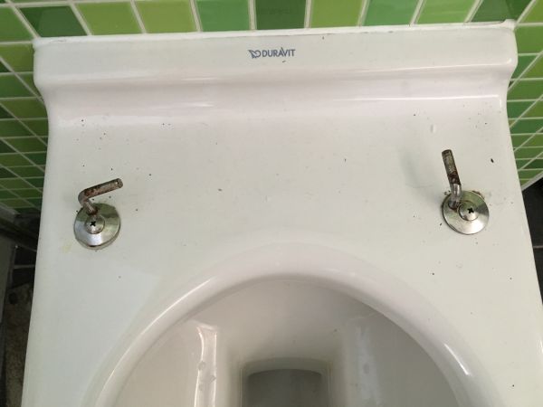

Hallo allemaal,
De kinderen hebben de toiletbril gesloopt. Nu wil ik deze vervangen (duravit starck 3 hangtoilet, als ik het goed zie).
De oude bril zat met twee schroeven vast in de toiletpot. Maar niet zodanig dat er aan de onderkant nog wat zichtbaar is, verborgen zeg maar. Als ik nu met een kruiskop de schroef probeer los te draaien, kan ik draaien tot ik een ons weeg. De schroef komt er niet uit (ik kan hem wel draaien). Ik hoop heel erg dat ik niet het volledige toilet hoef te vervangen!
Wie kan mij helpen?
groetjes
HSS boortje bijv 5 of 6 mm in het kruisje boren, pakweg 6-10 mm diep (hopelijk is het geen RVS maar messing).
Rustig boren, niet teveel kracht op de boor zetten, evt. beetje koelen met water. Echt heel voorzichtig doen om te voorkomen dat je het keramiek kapot slaat. Eventueel van te voren omgeving afplakken met klustape, mocht er dan wat tegenaan stoten heb je niet zo gauw een kras oid.
Dan opboren met HSS 7, 8. Waarschijnlijk zal bij 7 mm de schroef al breken en kun je de zaak loshalen.
Je hebt kans dat ook dan de schroef mee gaat draaien. In dat geval voorzichtig tegenhouden door aan de onderkant een schroevendraaier tussen moer en buitenkant te houden.
Alternatief is foto maken van de onderkant (het gat waar de schroef in zit), maar dat zal lastiger zijn. Dan is te zien hoe het daaronder zit (hoop ik) Losmaken door de moer tegen te houden en bovenaan te schroeven. Daarbij kan kruipolie (bijv. WD40) wonderen verrichten. :wink:

Boren ga ik mij nog maar niet aan wagen ;-). Dan wacht ik wel tot er een handige klusser langs komt voordat ik alles sloop. Hoopte dat ik iets heel simpels over het hoofd zou zien.
Aan de onderkant is niets te zien, dat is het gekke, je verwacht dat de schroef daar uitkomt. Onderkant van toiletpot is helemaal dicht, evenals zijkanten en andere plekken. Hij grijpt ergens in heb ik het idee. En ben bang dat dat aan de achterkant van de pot is, waar hij aan de wand gemonteerd zit.

Volgens mij zit er een soort spreidplug in de pot en die zal meedraaien.
Als je de bevestiging met een tang een beetje omhoog trekt, of er een hefboompje onder de haak zet, gaat de schroef dan zwaarder draaien?
Wellicht dan iets meer kracht zetten zodat de plug blokkeert en je de schroef er dan uit kan draaien.
Deze zitten met een soort paraplu pluggen vast.
Die zijn alleen eenmalig te gebruiken.
Tijdens het draaien, de bevestiging van de bril omhoog trekken, net zolang dat de schroef helemaal uit de paraplu plug gedraaid is.
Dan hoor je die in de pot vallen.
Bij een nieuwe bril zit ook een nieuwe bevestigings set.
Wel een bril nemen met een blinde bevestiging, zoals er op gezeten heeft, of een dergelijk type.
ik heb de rubbers van de durafit Starck vervangen wel wen klusje eerst de schroeven uitgeboord en nieuwe rubbers bij Amazon besteld let de op de totale lengte van rubbers is max 45 mm lang anders de rubbers inkorten en de schroeven inkorten.
