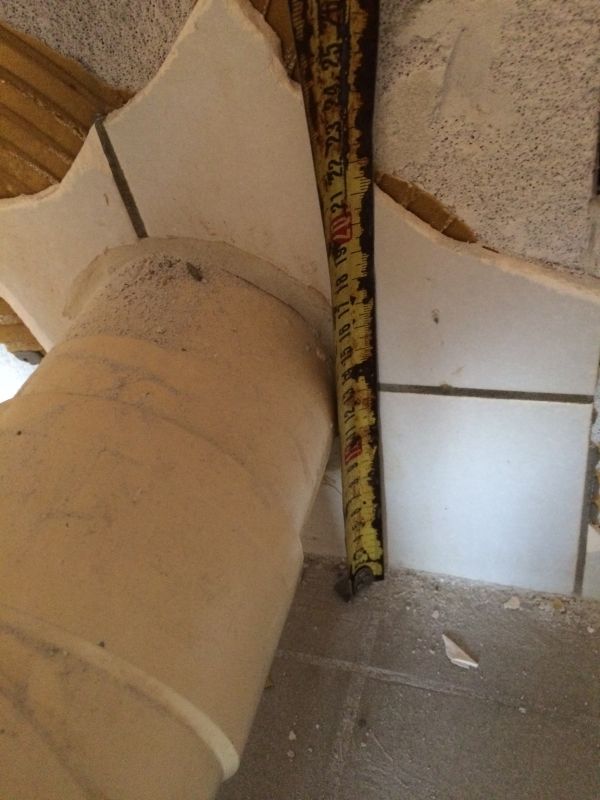

Ik heb onlangs een appartement gekocht van de woningbouwvereniging en ik wil het toilet vervangen. Het is een beetje een gek toilet.

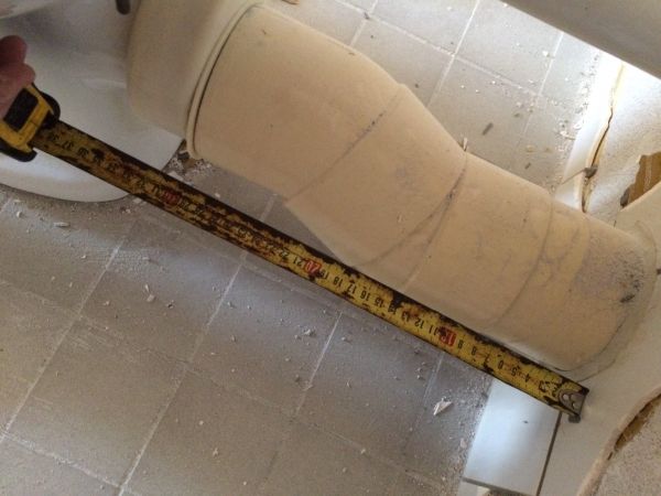

De toiletruimte is 1,09m diep en het toilet komt tot 76cm diep. Er is dus weinig beenruimte. Er staat nu een PK pot in maar het hart van de afvoerpijp in de achterwand bevindt zich op ong 13,5 cm. Daarom zit er nu een rare knik in. Zie afbeeldingen.
Ik wil graag een mooier toilet met meer beenruimte. Kunnen jullie meedenken over mogelijke alternatieven en aangeven waar ik op moet letten? Ik wil de pot graag dichter tegen de achterwand aanzetten, kan ik een kortere pijp gebruiken?
Alvast bedankt voor met meedenken,
De hart maat van je riool aan sluiting is te laag moet minimaal 18cm zijn.
als je wc beter wilt aan sluiten dan moet de muur open en je t-stuk in je standleiding moet omhoog.
of je gaat met een flexibel aansluitslang 100x110

De muur kan niet zomaar open (woon in een appartement), als ik de aansluiting op de standleiding kon aanpassen sloot ik wel een hangend toilet aan.. Ik wil het liefst de boel zoveel mogelijk houden als het nu is.
Die flexibele aansluitslang klinkt daarom goed - heb je een idee hoeveel ruimte dit kost? Kan die slang korter dan dat het nu is zodat ik wat ruimte kan winnen?
Zitten er daarnaast nog nadelen aan een flexibele aansluitslang?

Maar terug naar de vraag dan, kan ik hier een PK duoblok plaatsen op een manier dat hij dichter tegen de achterwand kan staan én met behoud van de afvoer zoals hij nu is op deze hoogte?
Je hebt duobloks back to wall zitten geheel naar achteren tegen de muur.
je moet dan wel je afvoer aan de voorkant in korten en een nieuwe aansluiting maken wc.
