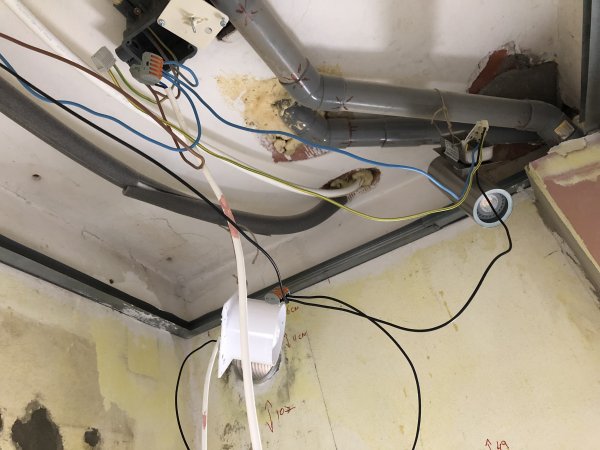

We zijn bezig met de verbouwing van het toilet.
Nou heb ik:

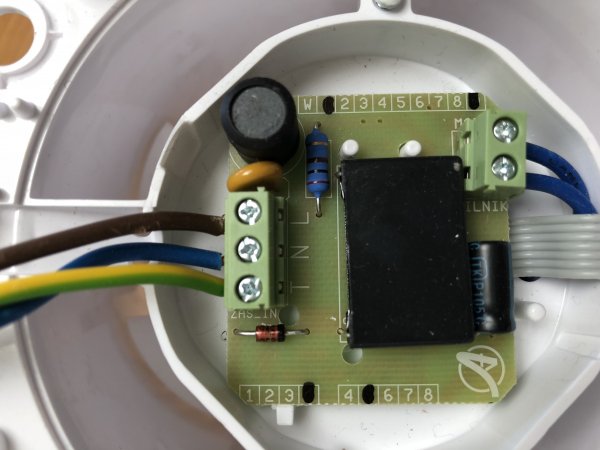

air control 100 afzuiging

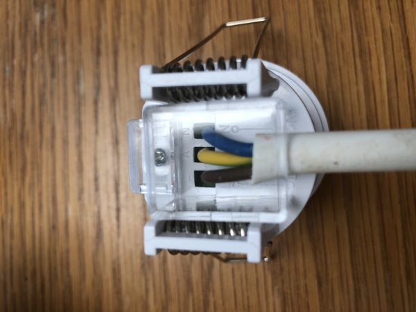

Q-link max 800watt 220-240v 50 hz Pir sensor
Led spotjes
Hoe dient dit aangesloten te worden?
We hebben al diverse pogingen gewaagd, telkens met andere problemen, maar geen enkele keer gebeurt er wat er moet gebeuren.
Namelijk dat de spots aangaan als de sensor beweging detecteert, en dat de afzuiging aangaat en na het uitgaan van de led spots nog een of twee minuten doorloopt.
Bij voorbaat dank voor de hulp en het meedenken!
Om te beginnen is het absoluut niet toegestaan om groen/geel te gebruiken voor een andere functie dan beschermingsleiding (aarde). Je hebt dus bij beide componenten de verkeerde leiding!
Hoe en waar komt alles bij elkaar? Bij een centraaldoos?
In principe heb je nodig:
- Vanuit de voeding: Bruin (L), Blauw (N), Geel/Groen (PE)
- Bij de bewegingsmelder: Bruin (L), Blauw (N), Zwart (A)
- Bij de ventilator: Bruin (L), Blauw (N), Zwart (T)
- Bij de verlichting: Zwart (L), Blauw (N), Groen/Geel (PE)
Als je die vier leidingen op een centraal punt bij elkaar brengt kun je alles kleur op kleur verbinden en zou het moeten werken.
Ga niet met de huidige snoeren alles kleur op kleur verbinden, dan maak je kortsluiting op het moment dat er beweging wordt gedetecteerd of zet je de metalen behuizing van de verlichting onder spanning.

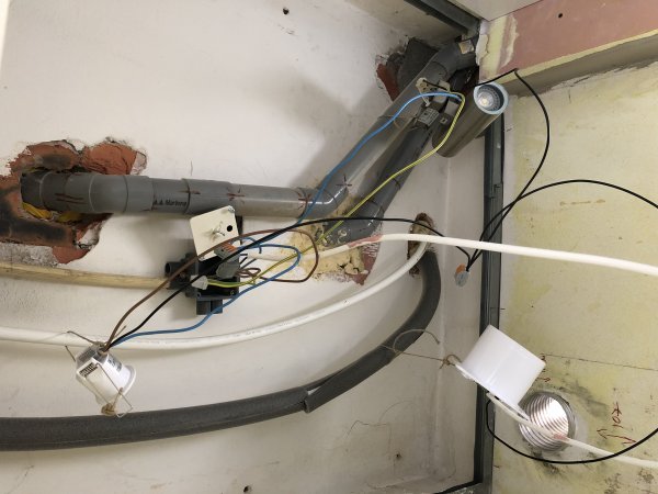

We hebben dit even zo in elkaar geflanst om te testen maar zullen het zeker niet zo in bet toilet aansluiten.
We hebben het zo aangesloten als je aangaf, echter gaat de lamp niet aan en de ventilator ook niet, wel horen we de pir sensor klikken bij beweging, we hebben ook verschillende lampjes getest.
Heb je enig idee?

Nee ik heb geen idee, want je antwoord niet op vragen die ik jou stel.
Heb je nieuwe foto's van hoe alles nu zit aangesloten inclusief dit centrale punt?

Alles komt inderdaad bij elkaar in een centraaldoos.
We hebben ook alles onafhankelijk getest en alles doet het.
Nu horen we de sensor klikken bij beweging, maar het lampje doet niks, het lampje krijgt ook geen spanning, hebben we gemeten met een spanningzoeker.
De afzuiging doet het wel.

Hey Tom bedankt voor je reactie de blauwe nuldraad is wel aan gesloten, ( het is ook moeilijk te zien op deze foto’s moet ik toegeven.
