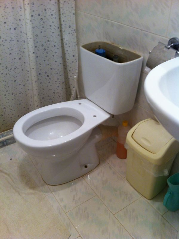

Ik heb een toilet waarvan de drukknop van de stortbak niet meer werkt.

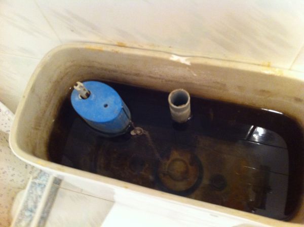

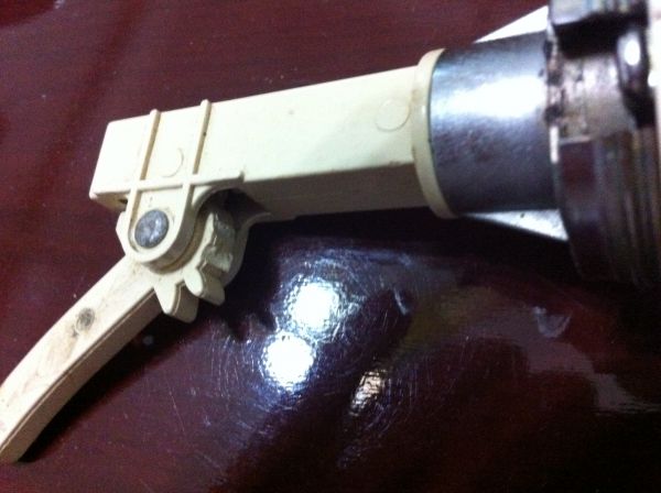

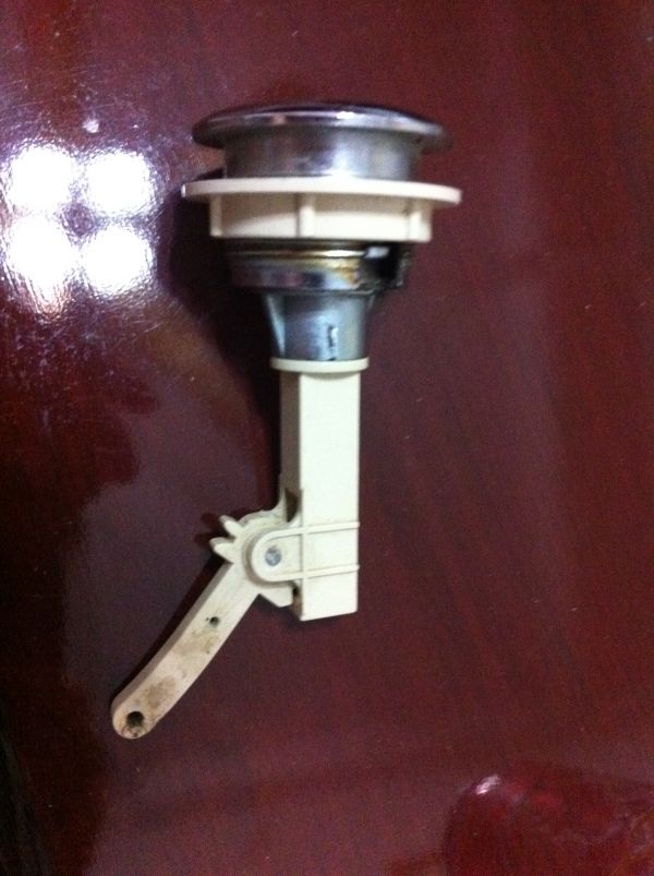

Dat wil zeggen er zijn 2 tandwielen afgebroken van de drukknop (zie foto's). Daardoor werkt de knop niet meer helemaal. De afgebroken stukken zijn verdwenen, waarschijnlijk doorgespoeld. Het ijzeren kettinkje van de klok/ventiel (foto 2) hoort vast te zitten aan het gaatje van de drukknop uithangsel dat als een hefboom door het tandwiel omhoog komt.
Ik weet helaas niet welk merk toilet/stortbak dit is en ook niet waar deze gekocht is. Mijn vraag is of iemand een tip heeft hoe dit te maken, of dit mechanisme herkent en weet waar ik dit kan verkrijgen.

Ik weet niet hoe handig u bent, anders zou je dat onderdeel met die tandwieltjes zelf na kunnen maken, met een stuk dik plastic of nylon.
En dan de oude hierop over tekenen, en dan met een figuurzaag en vijltje dit uitzagen.

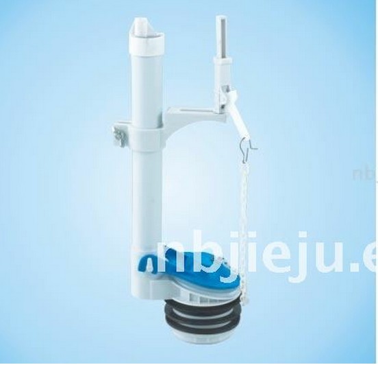

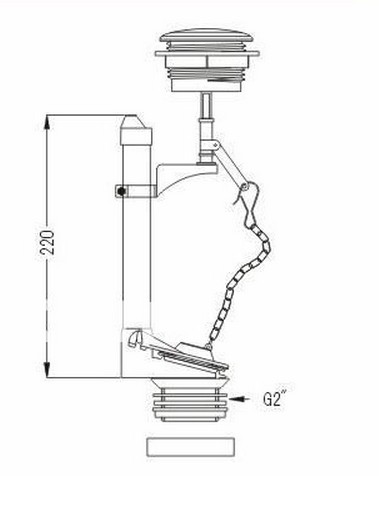

Henk, heb je ook het merk van het toilet weten te achterhalen? Ik ben toch benieuwd hoe jou dit is gelukt, ik ben zelf niet zover gekomen op internet. Welke zoektermen heb je gebruikt?
Ik zoek altijd via google.
Vaak kijk ik via afbeeldingen, lukt dat niet dan ga ik het vertalen in engels of frans of chinees.
Dan ga ik weer via afbeeldingen kijken.
het merk van de pot is onbekend het zijn vaak onbekende merken die gevuld zijn met simpel mechaniek.
