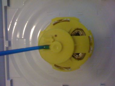

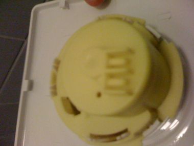

Vorige week heb ik een hangend toilet gemonteerd. De 1e paar dagen deed deze het prima maar nu trekt deze niet meer. De drukknop is van Grohe (38861) en werkt mbv lucht. Als ik nu in het slangetje blaas die op de knop aangesloten is, spoelt de toilet nog gewoon door. Het lijkt dus alsof de knop ineens niet genoeg druk meer heeft. Is iemand hier bekend mee? Heb elders op internet gelezen dat er varianten zijn met 2 slangetjes, het 2e slangetje zat echter niet in de verpakking en ook in de beschrijving zie ik deze niet. Vind het zo raar dat de knop het eerst wel deed...
Zie foto's.
Gr Ate
Vermoedelijk is het pompje(geel) defect

Terug naar de winkel kan helaas niet omdat ik het hele pakket al een jaar geleden had gekocht. Er komt nog steeds (beetje) lucht als ik de knop indruk. Weet niet meer of de hoeveelheid kleiner is dan voorheen.
Gr. Ate
En als je meerdere keren achter elkander druk bouwt hij dan genoeg druk op om te spoelen.
je hebt de slang goed aan gesloten zag ik via tekening van grohe site uit belgie

Als je op de site van dit merk gaat, kun je nu gratis een nieuwe drukplaat bestellen.
Deze wordt dan netjes bij je thuis bezorgd.
De nieuwe drukknop was een mooie oplossing geweest maar mijn inbouwreservoir is van geberit dus waarschijnlijk past ie niet. Ik zal morgen nog wel even contact opnemen met Grohe zelf...

Maar kijk eens goed in het reservoir, of daar niet nog een slangtje zit.
Je kunt eventueel het gehele spoelsysteem er even uit halen.
Want ik heb het vermoeden, dat je nog een oud reservoir hebt met 2 slangetjes.
Grohe is namelijk eind 2008/begin 2009 overgegaan op systemen met 1 slangetje.
Dus het kan goed zijn, dat de winkel waar je hem gekocht hebt, een oude partij opgekocht heeft.

Ik zal een nieuwe drukknop bestellen, zou mooi zijn als deze past. Ook ga ik morgen nog even kijken of ik een 2e slang kan vinden. Dat zou me wel verbazen aangezien de knop het al een aantal dagen (zeg 10 spoelbeurten) heeft gedaan.
Gr Ate
Bedankt voor jullie hulp!! Heb inmiddels mijn nieuwe bedieningspaneel binnen (bedankt voor de tip Peter) en alles werkt. Ben erg opgelucht dat het em in de knop zat..,
