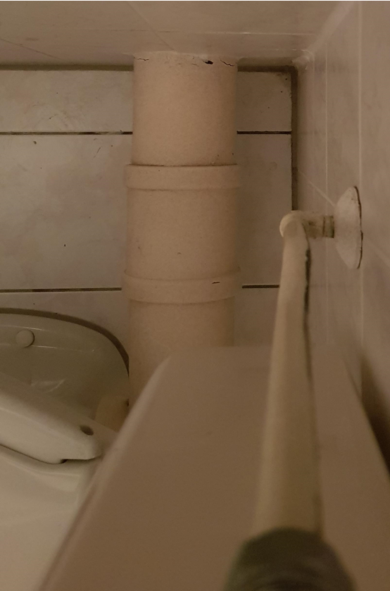

Ik wil een wandcloset met reservoir (G) aan gaan sluiten in ons appartement. De standleiding zit links. Het jammere is dat de huidige buis een centimeter of zeven vanaf de achterwand links uit de muur komt. Dat betekent dat de voorkant van de buis 7 + 11 = 18 centimeter naar binnen komt in een toilet dat toch niet al te ruim bemeten is.

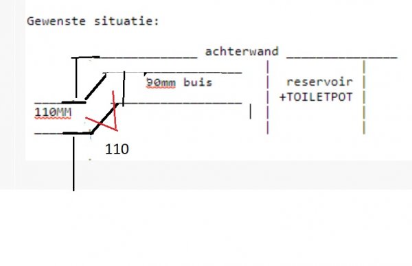

Wat ik wil doen is het volgende:
De huidige buis (110mm) naar de muur links afzagen. De muur een stukje inkappen en de buis nog wat verder afzagen. Daarop een 110-90 mm adapter zetten en vandaar met 2* 45 graden (90mm) buis naar de achterwand om de nodige centimeters te sprokkelen zodat het toilet dichter tegen de achterwand kan.
Afstand toilet tot zijwand is maximaal 40cm. Vlak naast de zijwand zit de standpijp.
Mijn vraag: kan dit en gaat dit goed?

Plaats eens een foto van je aansluiting buis in de muur 110mm want vaak zit de standleiding T-stuk vlak achter de muur en je geen ruimte hebt.
AndreM
Ik denk dat je dit niet bedoelt maar ik heb de wand nog niet open gemaakt. Tussen buis en achterwand zit wel een zacht stuk in de kalk zandsteen 'buitenmuur'. Ik denk dat ik daar voldoende ruimte zou (moeten) kunnen winnen. Ga ik komend weekend nog eens even naar kijken. Dan ga ik ook de overige aannames even checken. Dank voor de tip!
Los daarvan... ervanuit gaande dat er genoeg ruimte is. Gaat mijn oplossing verder wel werken?

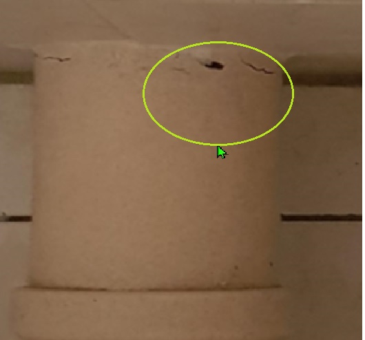

Ik vermoed dat het geen pvc is maar pp zie iets zwarts dus kan je niet lijmen.
Even verf afkrabben.
je zult de sprong met 2 45 graden wel in zicht hebben zitten want ik denk dat er een lasnaad zit.
Eerst de muur ff open maken dan weet je wat je kunt maken.
Tegel
Aan de mof te zien, lijkt het op een gewone pvc manchet mof.
Henk253
Daar heb ik het niet over @tegel, dat zie ik ook maar @TS wil sprong in de muur maken

Verhip... jullie letten wel op! Ik dacht dat het gewoon viezigheid is maar het is inderdaad een zwarte buis die er onder zit. Pas vanaf die mof wordt het PVC.
Is dat een showstopper voor mijn plannetje om de buis wat dieper in de zijwand weg te kappen en vandaar direct naar 90mm en dan met 2x45 meer naar de achterwand te gaan om op die manier wat ruimte te winnen?

Je kunt wel een gat maken muur maken, want er kan meer ruimte zitten zodat je de 2 bochten kunt plaatsen.
als die koker niet breed is op meten buiten kant dan heb je die ruimte niet.
Dan word koof naast wc breder.
AndreM
OK.. dan ga ik binnenkort eens beginnen om achter die muur te kijken. Maar ik dacht dat jullie bedoelden dat als het geen PVC buis was ik er geen 110-90 adapter (of hoe heet dat) op zou kunnen zetten.
Henk253
Dat wil wel maar dan moet het manchet wezen dus in een sok die je achter de muur plaatst of 2 bochten 45 graden net in de muur en daar verloop 110 x 90
