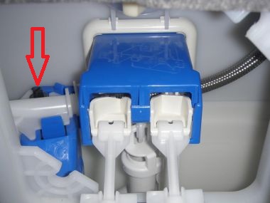

Hoi allemaal,
sinds gisteravond loopt ons zwevende toilet van Ben door. Ik heb de bevestigingsplaat en drukknoppen eraf gehaald, maar kan niet achterhalen wat ik nu precies moet 'verschuiven' om hem weer te laten werken. Heeft iemand hier een goede tip of wordt dit toch klusjesmanwerk?

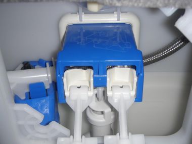

Zo ziet het binnenwerk er momenteel uit.
Dat doorlopen zit er te veel water in de reservoir zodat hij overloopt
zo ja moet je deze zwarte stelmoer met de klok mee draaien zodat de vlotter stand anders word zodat er minder water in de bak komt.
