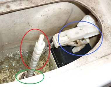

Beste klussers. Sinds enige tijd is het soms nodig om het toilet tweemaal door te spoelen, omdat het een beetje blijft doorlopen. Daarme was het dan 'verholpen'. De laatste dagen moeten we het toilet soms wel vier maal achter elkaar doorspoelen, voordat het niet meer doorloopt. Ik heb een foto gemaakt van de spoelbak, hopelijk kunnen experts hier iets zinnigs over zeggen.
Het waterstraaltje dat je ziet, hoort daar niet. Daar 'lekt' het. Als ik dat zwarte bakje (vlotter, toch?) omhoog duw, stopt dat straaltje. Zodra ik dat zwarte bakje weer loslaat, zakt dat bakje en gaat het water weer stromen. Kan ik hier iets aan doen, of moet de spoelbak vervangen worden?[/img]
Kijk of de vlotter blijft hangen (vuil enz) of hij is lek kan ook.
Vlotterkraan (waar het water uitkomt) demonteren nadat je natuurlijk eerst de waterdruk er afhaald, schoonmaken inwendig en als het bij dit type kan het rubbertje keren zodat deze weer beter afsluit.

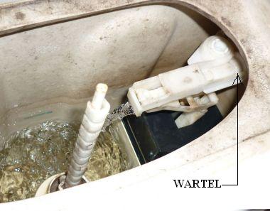

Zou je nog een poging willen ondernemen om die afbeelding met pijn te plaatsen? Ik heb geen idee waar die wartel of ring zich bevinden :(

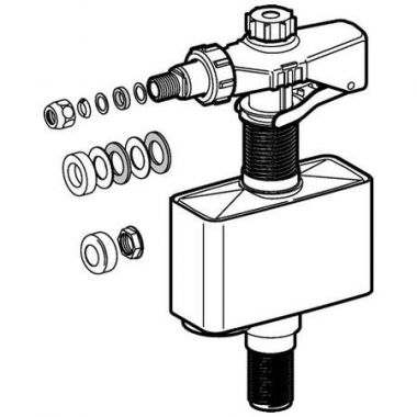

Wat je wel kunt doen, is de gehele vlotter vervangen, door een universele.
@ Fiesiekus: heel erg bedankt voor je derde poging! Die wartel zit op de plek waar de waterleiding de spoelbak binnenkomt. Volstaat het dan om het kraantje vlak voor de bak dicht te draaien?
@ Peter: Met gehele vlotter vervangen bedoel je dat hele ding rechts op de foto (dus arm met verbidning naar waterleiding, wittebak in water en zwarte bak daarboven)? Het klein rond rubbertje vervangen, dat de watertoevoer afsluit, lukt niet?
Dat bedoel ik inderdaad, dat gehele ding aan de rechterkant.

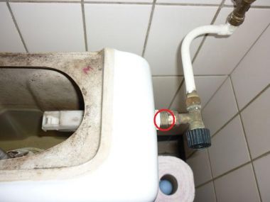

Ik heb nog een foto gemaakt met daarop de waterleiding. De buitendiameter is 16mm. Is dit nog van belang voor de aanschaf van een nieuwe vlotter? Ik zie hier en daar andere maatnormen, hoe verhoudt die 16mm daar zich tot?
Zover ik kan zien, wijkt mijn vlotter af van de afbeelkding van Peter. Het door mij rood omcrikelde deel, heb ik volgens mij nu niet. Is dit wel van belang?

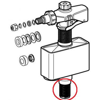

Volgens mij wat ik moet doen, is:
- kraantje dichtdraaien voor de spoelbak
- plastic ring bij waterleiding los draaien
- vlotter uit de spoelbak nemen
- nieuwe vlotter plaatsen
- plastic ring terug schroeven
Mis ik iets?
Die afwijking kan kloppen, omdat het een ander type vlotter is.
Maar deze zo toch moeten passen.
Bij het rode gedeelte, komt dan namelijk het water in de stortbak.
En achter die plastic ring, zit nog een messing moertje als het goed is.
