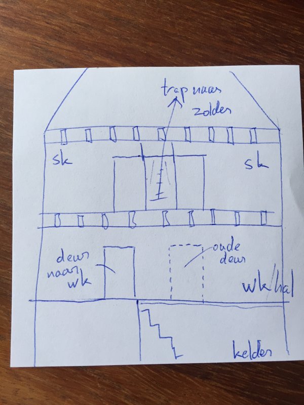

Ik zoek wat advies over het aanbrengen van een toegang tot de kruipruimte vanuit onze kelder.
Situatie:
Onder ons jaren 30 huis zit een kruipruimte. De begane grond vloer in de woonkamer ligt op balken en is afgewerkt met een parketvloer (vorige bewoners). Vermoedelijk zit onder de parketvloer ergens een luik naar de kruipruimte. Helaas hebben we daar nu niks aan.
In de hal (naast de woonkamer) hebben we een granito vloer. Onder de hal zit een kleine kelder (onegveer 1.60 hoog), waarvan de muur dus de afscheiding naar de kruipruimte vormt. De muur is 9cm dik (op basis van een proef gaatje dat geboord is). Dit muurtje is waarschijnlijk dragend voor de muur die naar boven toe doorloopt.
Kan ik in dat muurtje probleemloos een gat maken voor toegang tot de kruipruimte? Zeg 65cm breed en 50cm hoog? Of moet ik maatregelen nemen om de dragende functie te behouden?
Is er een slimmigheid om erachter te komen waar de balken van de woonkamer op de muur steunen?
Bijgevoegd een foto, met voorgestelde plaats van de doorgang.

Wat zit erboven? Een dichte wand of zitten er ook openingen in?
Soepvlieg
De muur op de foto loopt tot door naar boven (begane grond: muur tussen de hal/keuken en de woonkamer) en dan nog verder door naar boven (eerste verdieping: muur tussen overloop en slaapkamers).
Daar weer boven zit nog een zolder, die is verder open.
In de muur op de begane grond zit 1 deur naar de woonkamer. Maar er was vroeger nog een deur: de woonkamer was vroeger opgesplitst met en suite deuren. Ik weet niet wanneer en hoe die deur weggehaald/dicht gemaakt is.
Plaatje met de situatie. Ik weet niet hoe de balkenlaag van de BG eruit ziet (ook niet getekend).

Hou de opening zo smal mogelijk. Waarschijnlijk is 50cm al breed genoeg. Dan is het ondersteunen van de muur in principe niet nodig. Als de vloer hier op rust, kan je daar twee stempels met verdeelbalk onder zetten.
Rola
Ik zou de opening onder de dichtgemetselde deur maken, wel een zelfdragende latei toepassen.

Ik heb zowaar de blauwdruk (letterlijk) van de woning gevonden. Kan daarop zien dat de balken van de begane grond vloer op 60 cm hoh zitten. En ook waar. Komt redelijk goed uit: onder de oude deur kan ik precies tussen de balken een opening maken.
