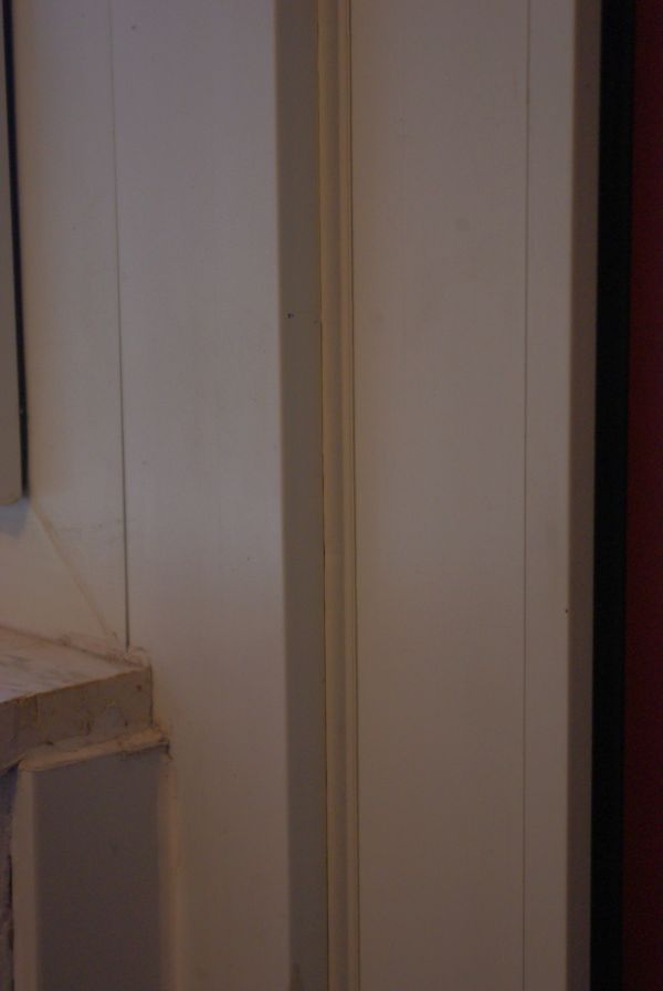

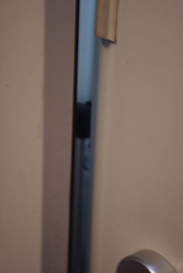

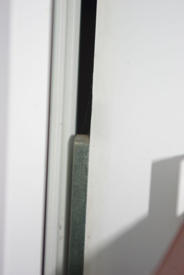

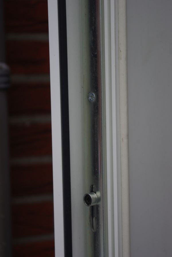

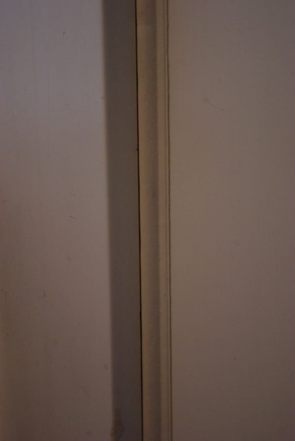

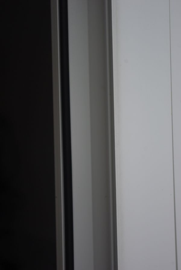

Bij mij tochten deze deuren namelijk ook. Het kan zijn dat het rubber langs de rand van het deur en langs de rand van het kozijn te dun is, of dat die versleten is. Het beste kun je dan een tochtband op de binnenkant van de deur plaatsen die je strak langs het kunststof kozijn legt, zie onderstaande afbeeldingen. Bij dit soort deuren is er vaak maar weinig overlap van de deur op het kozijn, de enige overlap is het zwarte rubberen profiel op de deur en op het kozijn. Het heeft dan ook geen zin om een tochtband te plaatsen op het kozijn of op het overdekkende gedeelte van de deur.
Weinig overlap deur op kozijn:
Rubberen afsluitprofiel op deur en kozijn:
Tochtband strak langs het kozijn:
Probeer het fabrikaat van de kozijnen te achterhalen. Rubber / EPDM afdichtingen zijn merkspecifiek, maar wel los te verkrijgen en makkelijk te vervangen. Al het andere is lapwerk.
